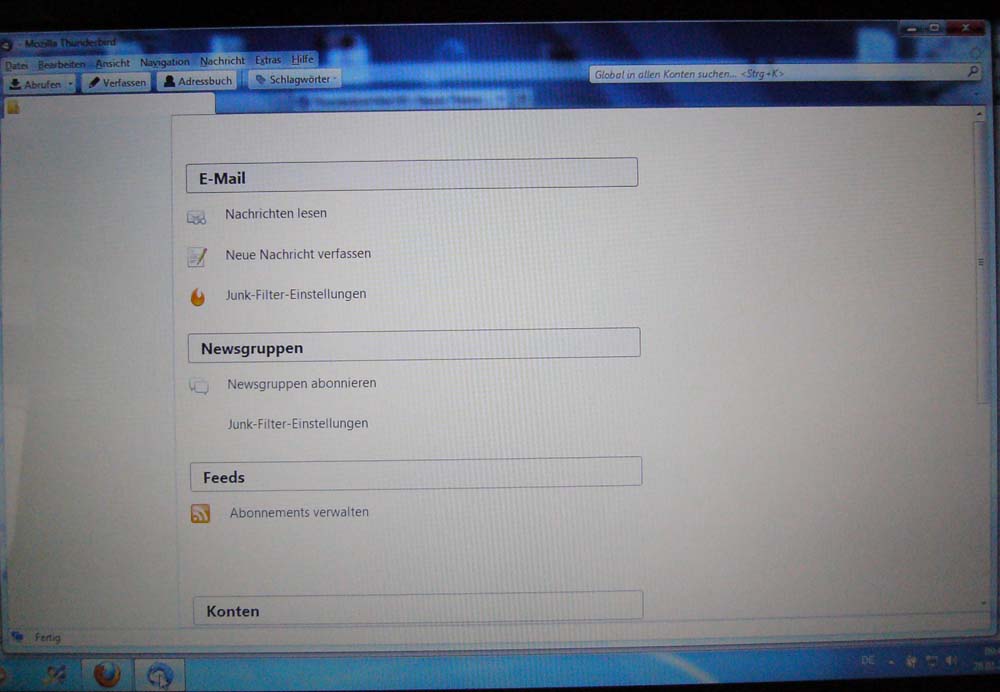

    ich habe folgendes Problem und zwar, bei Starten von Thunderbird Mail kommt folgendes Fenster: s. Bild
    meine Ordner werden nicht Angezeigt, ich kann die Mails nicht lesen, verfassen geht, aber Postausgang , eingang, zugriff ict nicht möglich, bitte um die Lösung.
    Vielen Dank voraus.
    Rudi

    Ich habe das gleiche Problem nach einem Absturz. Normalerweise hat er irgendwann meine _Ordner wieder gefunden aber diesmal sehe ich das gleiche Bild wie der Vorposter. Wäre sehr dankbar für Hilfe!

    • January 28, 2012 at 11:19 AM
    Für beide Nachrichten:
    :arrow: Konten-/Ordnerliste verschwunden

    klick auf den Link in grabas Beitrag oben, dann wiederum auf den Link bei "Vorläufige Lösung:" und du findest
    Quote from "muellerpaul"
    --> defekte "folderTree.json"
    Möglicher Lösungsansatz dort im Comment 3 beschrieben:
    Im Profil-Ordner die "folderTree.json" verschieben/umbenennen (TB geschlossen!), sie wird nach einem Neustart neu erstellt.
    Vor dem Ausprobieren mal 'ne komplette Profilsicherung machen!
    Profil [der Ordner mit den 8_wilden_Buchstaben.default, wobei auch default sonstwie heißen kann, z.B. ghw63k9g.test oder ghw63k9g.MeineMails...
    siehe=> Thunderbird-Menü Hilfe>Information zur Fehlerbehebung>Profilordner>Beinhaltenden Ordner anzeigen
    Und in der Anleitung unter Punkt 11 steht alles rud um das Profil.

    • January 29, 2012 at 12:02 PM
    Quote from "rudi001"
    bitte um genaue Anleitung wo wqas ich finde und was soll geänder werden, noch mal vielen dank.
    :arrow: Zitat aus der Verlinkung:
