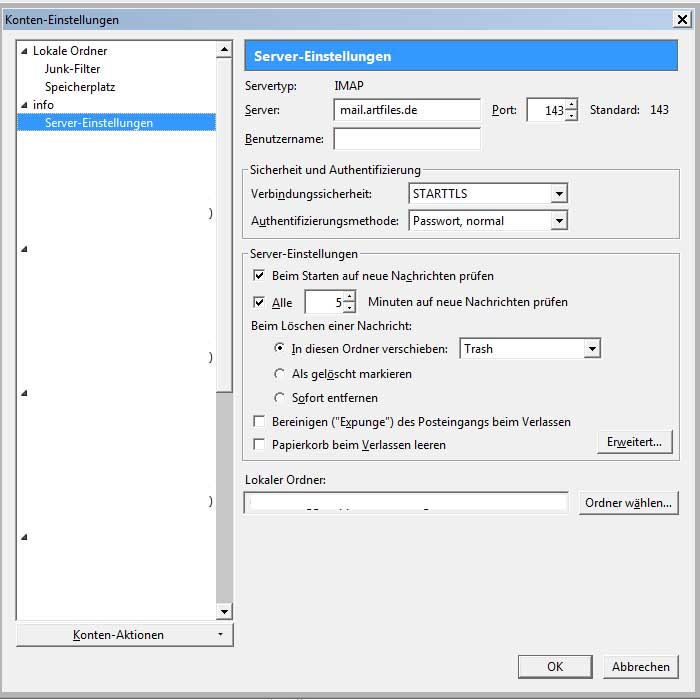

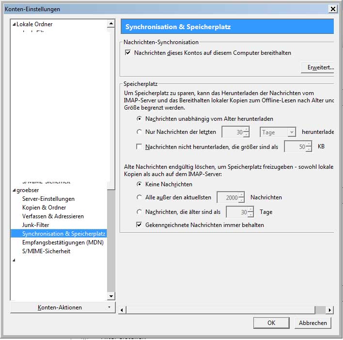

    ich stelle fest, dass TB meine Mails aus dem Jahr 2011 nicht mehr anzeigt, obwohl ich sie teilweise bewusst nicht gelöscht habe.
    Ich denke das die Einstellungen richtig sind (siehe Anhang)
    Für einen Hinweis, warum TB meine Mails aus 2011 löscht/versteckt wäre ich sehr dankbar.

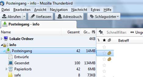

    • 13. Februar 2012 um 16:13
    Ich habe keinen besonderen Speicherplatz angegeben.

    • 13. Februar 2012 um 17:19
    OK, 15 MB sollten noch nicht kritisch sein, ich empfehle dir aber den Posteingang leer und komprimiert zu halten.
    Du bist 100&ig sicher, ein IMAP Konto zu haben?
    Ich entnehme nämlich deinem Screenshot, dass das Konto unterhalb der lokalen Ordner ist und das ist absolut ungewöhnlich und auf keinen Fall normal.
    Wann hattest du das letzte Mal dein Profil erneuert?
    Wie viele Konten hast du noch?
    Mache jetzt Folgendes für den betr. Posteingang:
    Ordner reparieren: Rechtsklick auf den Ordner, Eigenschaften, Allgemein, "Reparieren".
    Kommen die Mails wie zum Vorschein?
    Falls nein, installiere das Add-on RecoverDeletedMessages und versuche damit evtl. verschwundene Mails zurückzuholen.
    Wende das Add-on nicht nur auf den Posteingang sondern auch auf den Papierkorb an.
    Dort sehe, muss ein zweiter Ordner vorhanden sein, warum? Bitte auch den durchsuchen lassen.

    Das die Konten (6 Stück) unterhalb des lokalem Ordners ist, habe ich so nicht bewusst eingestellt, da sist eine Sache die TB selbst gemacht hat.
    Ich benutze TB erst seit Okt.2011 und habe kein Profil angelegt oder erneuert.
    Die Einstellungen zeigen mir den Server als "IMAP" an, siehe Anhang.
