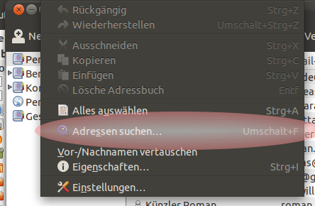

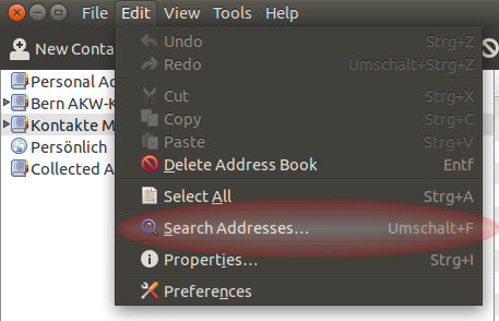

    Und da ich schon am Dinge einbringen bin - (ist das hier ein geeigneter Ort für Anwender_innen, solche Dinge einzubringen?): Bei mir funktioniert das von dir vorgeschlagene Tastenkürzel nicht. Auch das Tastenkürzel, welches Thunderbird im Adressbuch vorschlägt (Umschalt+F --> siehe Bild) geht nicht. Natürlich kann ich (in der englischen Variante) immer noch mit "Alt+E" dann "S" dazu kommen, wenn ich Kürzel brauchen will...

    hmm, warum die Shortcuts bei dir nicht funktionieren - da hab' ich nicht so den richtigen Plan. Dein Kontextmenü schaut auch ein bisschen anders aus als bei mir - ist vielleicht
    linuxtypisch und da habe ich nun überhaupt keine Ahnung von.

  • SusiTux
    • 16. Februar 2012 um 19:35
    Da ich das Adressbuch so gut wie nie benutze, ist mir das noch gar nicht aufgefallen. Die Suche über Umsschalt + F geht bei mir unter Ubuntu Natty (11.04, Unity) ebenfalls nicht. Das ist vielleicht ein Feature der TB-Linux-Version.

    ich habe gerade mal die Menüs verglichen, da gibt es einige Unterschiede...
    Interessant bei deinem Screen ist, dass die englischen Menüs beim Tastenkürzel dann das ja wohl deutsche Umschalt beinhalten :rolleyes:

    Wir befinden uns nun ziemlich abseits des ursprünglichen Themas.
    dass bei mir im AB weder umschalt+f noch ctrl+umschalt+f funktionieren scheint ein käfer zu sein.
    ich habe nämlich nun das sprachpaket d installiert und auch im abgesicherten modus probiert, im adressbuch tut sich nix mit diesen kürzeln. die maus funktioniert ja, also ist es für mich nicht wirklich ein problem. ;-)
    1. kann jemand unter ubuntu 11.10 mit tb 9.0 das problem nachvollziehen?
    2. bin ich für eine solche frage im "richtigen" forum?
