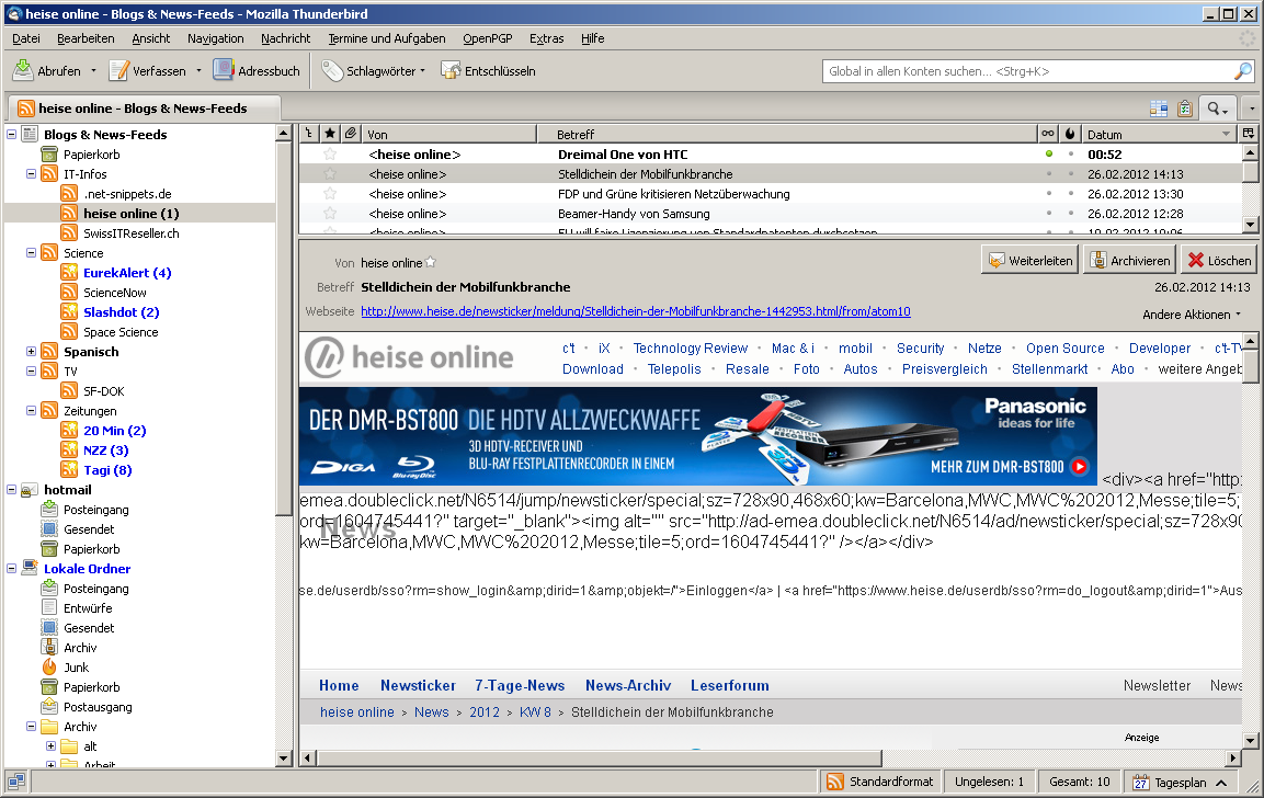

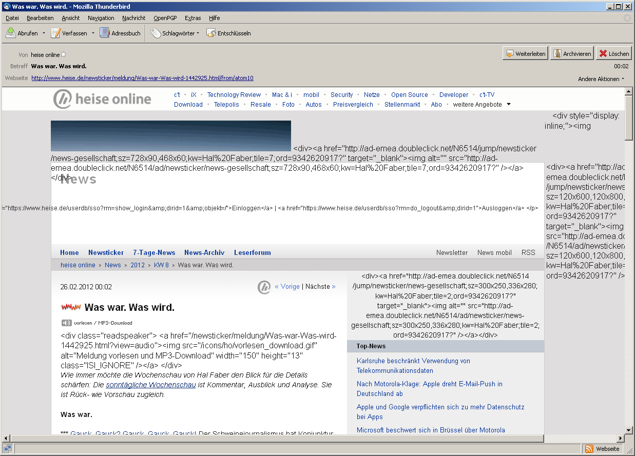

    Schon seit längerem wird mir bei News-Seiten Html-Code angezeigt (siehe News_Fehler.png).
    Ich habe schon vieles versucht: Neuinstallation, Optionen ändern, etc.
    Ich bin nicht sicher, aber es könnte sein, dass das Problem nach meiner ersten Anwendung von CC-Cleaner aufgetreten ist.
    Kann es sein, dass dadurch etwas zerstört wurde?
    Per Web-Suche fand ich eine sehr alte Problembeschreibung, die ähnlich der meinen ist.
    Leider hat's da keine hilfreichen Hinweise, um mein Problem zu lösen.
    Seltsam ist, dass sich keine neuen Beschreibungen zu meinem Problem finden lassen.

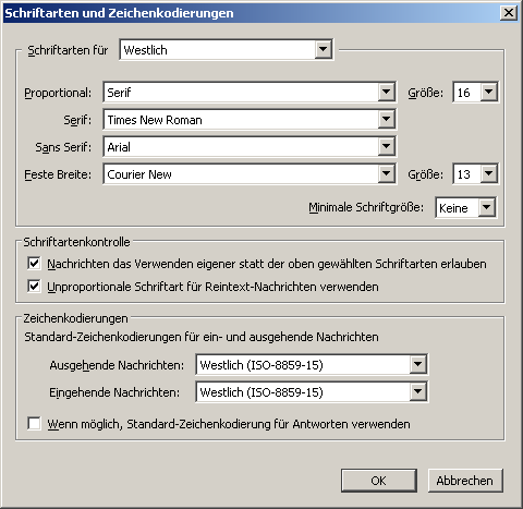

    Ich habe jetzt gesehen, dass ich die Anzeige für eine News-Seite richtig stellen kann indem ich an den Formatierungsoptionen etwas ändere.
    Menü - Extras - Einstellungen - Ansicht - Formatierung - Erweitert
    -> Siehe Bild News_Optionen.png.
    Also wenn ich einen der Werte ändere (z.B. Grösse bei 'Feste Breite') und mit OK übernehme, wird die aktuelle Seite korrekt angezeigt (siehe Bild News_OK.png).
    Leider funktioniert das immer nur für die aktuell angezeigte News-Seite.
    Wie kann ich sicherstellen, dass die Formatierungsoptionen für alle anzuzeigenden Seiten gelten?

    das von dir beschriebene Menu hat mit dem Problem nichts zu tun.

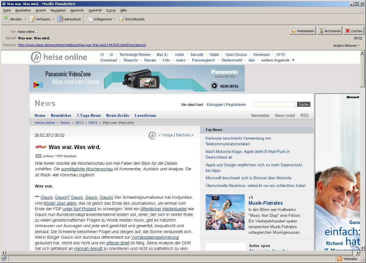

    Wenn eine Email selektiert ist, sind folgende Einstellungen zu sehen (hatte keine Probleme mit Emails):
    > Ansicht > Nachrichteninhalt > Original HTML
    > Ansicht > Kopfzeilen > Normal
    Wenn eine News-Meldung selektiert ist, gibt's kein '> Ansicht > Nachrichteninhalt' aber:
    > Ansicht > Feed-Artikel > Webseite

    • February 26, 2012 at 6:53 PM
    Jetzt muss ich noch mal nachfragen:
    Was sind bei dir "News"?
    Ich verstehe darunter eine Newsgroup, die über einem Newsserver läuft und ähnlich einem Chat abläuft, aber nicht in Realtime.
    Die von dir geposteten Bilder dürften in einer Newsgroup nicht auftauchen.
    Meinst du vielleicht einen News-feed?
    Da bin ich leider nicht der Experte, weil ich keine nutze.
    Ich wäre aber bereit, mal einen testweise einzurichten, wenn du mir die entsprechende Servernamen postest.

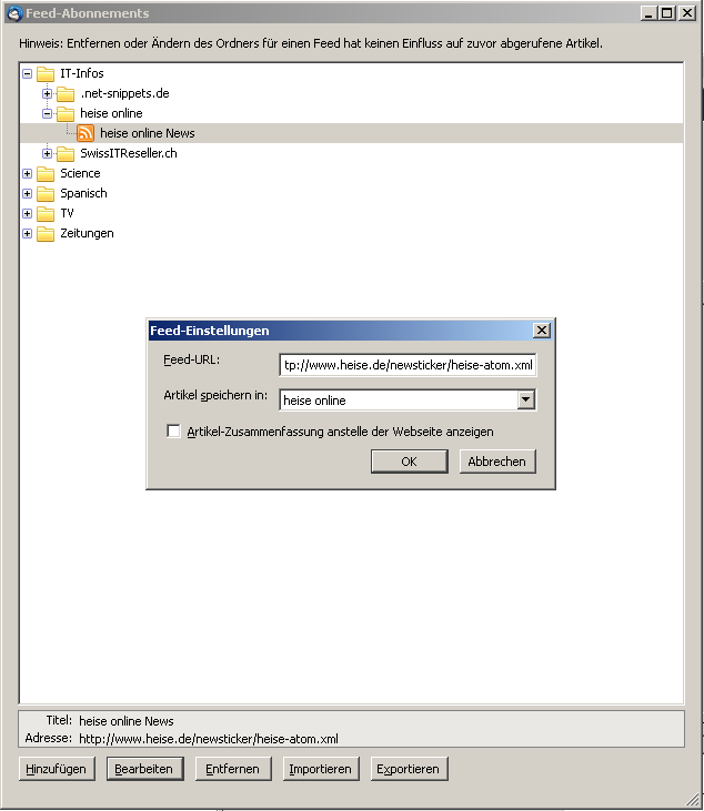

    Mit dem Menü > Extras > Konten-Einstellungen > Konten-Aktionen > Anderes Konto hinzufügen > Blogs & News-Feeds kann man die Basis legen, um News-Adressen reinzuhängen.
    Man kann im linken Fenster eine beliebige Ordnerstruktur aufbauen, wo man die Feeds sammeln will (siehe News_Ordnerstruktur.png).
    Mit dem Menü > Extras > Konten-Einstellungen > Blogs & News-Feeds > Abonnents verwalten, findet man die vorher erstellte Ordnerstruktur.
    Mit > Hinzufügen kann man dann die Feeds-Adressen (d.h. die Abonnements) am gewünschten Ort der Ordnerstruktur zuweisen.
    Sobald man OK drückt, werden Nachrichten in den angegebenen Ordner geladen.
    Wenn mich ein Thema besonders interessiert, suche ich auf den betreffenden Web-Seiten, ob sie RSS Feeds anbieten.
    Zum Testen können die vorher in diesem Beitrag gelisteten Feeds-Adressen verwendet werden.

    Wie in meinem zweiten Post gestern erwähnt, kann ich Heise-Seiten auch mit dem neuen Profil nur korrekt anzeigen lassen, indem ich für jede einzelne Seite einen Parameter bei Schriftzeichen und Zeichenkodierungen ändere (> Etras > Einstellungen > Ansicht > Formatierung > Erweitert).

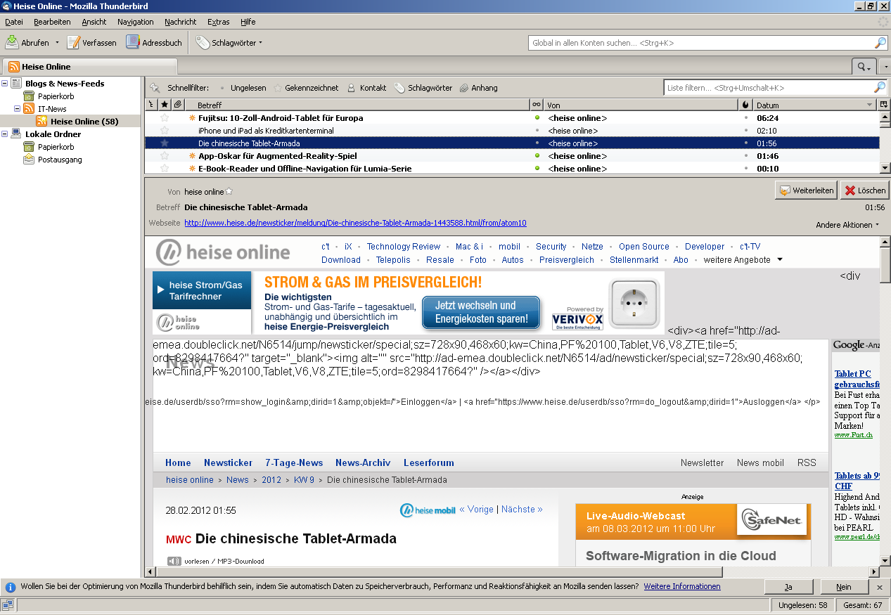

    Ich habe mit Oracle VM VirtualBox Manager virtuell ein XP Professional installiert.
    Ich wollte damit sehen, ob ich mit dem CC-Cleaner die Installation kapput machen kann.
    Zu meinem Erstaunen besteht im XP in der VirtualBox das genau gleiche Problem (ohne mit CC-Cleaner was zu machen).
    Das auf der VirtualBox installierte XP hat Service Patch 3, aber keine weiteren Patches und Zusätze.
    Fehlt dem TB da etwas, was ihm bei meiner 'echten' XP-Installation auch fehlt?

    H. Rühl
    PS: Der Tipp von Traveller funktioniert bei meinem Rechner leider nicht (XP SP3 und TB11.01)
  • HRuehl
    Member
    2. Apr. 2012
    • April 12, 2012 at 10:20 AM
    Ich antworte auf meinen eigenen Beitrag ....
    Ich hatte die fehlerhafte Meldung auch heise.de gemeldet und heute hat mir ein MA von heise geantwortet, ich solle die Variable javascript.enabled auf true oder false setzen (unter Konfiguration bearbeiten).
    Die Variable war standardmäßig auf true gesetzt, ich habe sie auf false geändert und nach Neustart von TB war die fehlerhafte Darstellung verschwunden. :lol:
    H. Rühl
