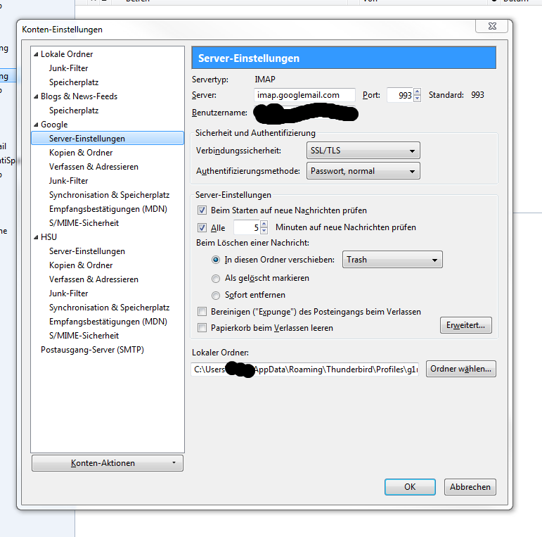

    dann poste uns doch mal deine Einstellungen in Extras>Konten-Einstellungen>%Accountname%>Server-Einstellungen, evtl.. per Screenshot. Verfremde pers. Daten leicht.

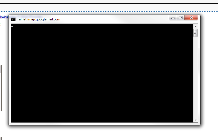

    Wenn ich telnet nutzen will wird die Kommandozeile, wie im Bild zu sehen, nur schwarz.
    Die Einstellungen sind eigentlich die gleichen wie bei Outlook, deswegen wundert es mich das es nicht klappt. Da ich ja auch noch Mails durch über Google senden kann.

    • 7. März 2012 um 20:43
    @  rum
    zum Googlemail server habe ich selbst noch nie Verbindung mit Telnet aufbauen können.
    Hängt wohl mit der verlangten verschlüsselten Verbindung zusammen.
    Auf unverschlüsselten Ports (143/110) reagiert der Server auch nicht.

    bei mir funktioniert der telnet auf port 993
    Susi@dahoam:~$ telnet imap.googlemail.com 993
    Trying 173.194.65.16...
    Connected to googlemail-imap.l.google.com.
    Escape character is '^]'.
    exit
    Connection closed by foreign host.
    Susi@dahoam:~$
    Susanne
    112
    24.306
    • 8. März 2012 um 20:26
    das ist kein reines Telnet-Kommando und ich sehe an dem ersten Zeichen und dem
    , dass du Linux benutzt.
    Damit geht das. Das entspr. Programm bekomme ich leider auf Windows nicht zum Laufen.
  • SusiTux
    • 9. März 2012 um 10:31
    Hallo mrb,
    ja, ich benutzte meist Linux. Und dies scheint ja ein Beispiel zu sein, dass dies so auch besser ist. :-)
    Zitat von "mrb"
    ... das ist kein reines Telnet-Kommando
    Ich bin keine Netzwerkspezialisten; kannst Du das ein wenig näher erklären? Was ist denn ein reines Telnet-Kommando? Im Grunde genommen hatte ich ja noch gar kein Kommando abgesetzt sondern lediglich die Verbindung über port 993 aufgebaut.
    Aber, ich bekomme das gleiche Resultat (oder besser: Nichtresultat) wie madluke oben, wenn ich das Telnet-Kommando unter Windows xp absetze. Bei einem so alten Protokoll wie telnet, hätte ich nicht erwartet, dass es solche Unterschiede zwischen den Telnet-Clients unter Linux und Windows gibt. Offenbar kann der Windows-Client ja nicht mal die Verbindung aufbauen.
    Weißt Du dazu Näheres zu den Unterschieden?
    Susanne
    112
    24.306
    • 10. März 2012 um 15:45
    Ich bin ja ebenfalls kein Netzwerkspezialist.
    Ich hatte nur festgestellt dass, wenn in Linux ein Telnetbefehl gesendet wird, der anders aussieht als in Windows.
    Einmal durch das Anfangszeichen $ und durch die anschließende IP.
    Und dass ein Telnetbefehl auf verschlüsselte Ports in Linux klappt (nicht nur bei dir) und in Windows nicht.
    Möglicherweise hat Linux das Tool "OpenSSL" schon an Board. Ich bekomme es aber in Windows nicht ans Laufen.
    Einmal editiert, zuletzt von mrb (10. März 2012 um 20:43)
  • SusiTux
    • 10. März 2012 um 19:10
    Hallo mrb,
    ja, zumindest Ubuntu bringt OpenSSL gleich mit. Allerdings habe ich das ja gar nicht benutzt. Ich dachte bisher, dass man per Telnet, was ja per se unverschlüsselt ist, auch auf den SSL-Port immer zumindest bis zum Connect kommt. Das Aushandeln der Verschlüsselungsparameter und der Austausch der Zertifikate sollte dann erst im nächsten Schritt erfolgen.(?)
    (weshalb mich Google auf mein falsches Kommando "exit" statt "quit" ja auch prompt rausgeworfen hat. Das passiert übrigens auch, wenn ich ein helo oder ehelo sende.)
    Soweit, dachte ich, hätte ich es verstanden. Aber das hieße, dass es einen Unterschied in den Telnet-Implementierungen gäbe. Ich weiß, das gerät jetzt ziemlich off topic, aber vielleicht kann das ja trotzdem jemand erklären, sofern madluke nichts dagegen hat.
    Susanne
