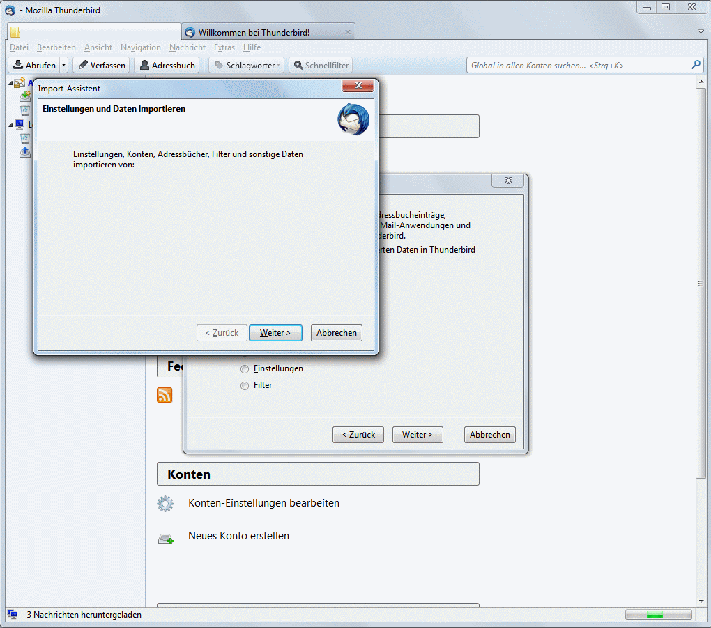

    Mit der Anlage eines neuen Kontos hat es damals auch funktioniert. Und mir eine Woche Bastelarbeit beschert, um die Mails zu sortieren (Alleine die "Folder Ordner" haben mich viele Nerven gekostet).
    Als denn wie Du mir suggeriert hast, sollte ich den Weg noch einmal gehen: Also hier schritt für Schritt was geht und was nicht geht.
    * Ich erstelle also einen Neuen Benutzer den ich dann später wieder umbenenne.
    * Da es in einem Leeren TB keine Möglichkeit gibt, einen Speicherort zu definieren, erstelle ich ein neues E-Mail Konto bei <Strato>, was ich dann später wieder lösche.
    * Dann ändere ich den Speicherort des Kontos auf "d:\Arbeitsmappe\Post".

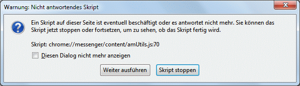

    * Jetzt <Extras> <Importieren><Alles>
    Darauf erhalte ich die Fehlermeldung: . Klicke auf Fortsetzen und... . .. .. . . habe s.o. zusammengeschrieben.
    Aber es passiert nichts mehr..
    Ich muß ja auf TB weitermachen, weil OE auf Win7 nicht mehr läuft. Aber ich vermisse es sehr. Es ging einfach (Bis auf den Quatsch mit den Kontoeinstellungen natürlich). Deshalb verstehe ich ja auch das es ein wenig Einarbeitung bedarf wenn man auf "Open souce" umsteigt. Warum kann man denn aber nicht TB beibringen, Programmfehler zu beheben? Bei "MS" habe ich das verstanden, die waren satt, aber unsere Gemeinde sollte doch heiß sein, es besser zu machen, und Fehler schnell zu korrigieren.
    Danke im vorraus
    Carsten
    P.S.: Ich lasse Ihn noch einige Stunden Importieren. Vielleicht hast Du ja eine Idee.

  • rum
    21.481
    9. Jun. 2006
    • 26. März 2012 um 13:45
    Hallo und guten Morgen,
    davon habe ich damals schon nichts gesagt, sondern
    Zitat von "rum"
    Wenn du Mails nicht auf der Systempartition haben willst, verschiebe das komplette Profil an einen anderen Ort und verweise mit dem Profilmanager>Profil erstellen>Ordner wählen darauf
    Dann hättest du zwar einmal die Mails umkopieren oder importieren müssen, aber das wäre es dann auch.
    Also:
    - erstelle mit dem Profilmanager ein neues Profil, du kannst einen beliebigen Namen vergeben und dann bei Ordner wählen den gewünschten Speicherort (z.B. "d:\Arbeitsmappe\Post") angeben, evtl. lässt du dort mittels des Hakens den Ordner auch gleich erstellen, wenn er noch nicht existiert. Dann hat TB in den Anwendungsdaten in C:\ nur noch die profiles.ini mit dem Verweis zum Profil.
    - dann installiere das Addon ImportExportTools (Mboximport enhanced) und importiere die endungslosen (Mail-)Dateien aus den Ordnern in ...\mail\.. deines alten Profils bzw. den von dir händisch verschobenen Speicherorten
    Die Importieren Funktion in TB wird bei Daten aus einem TB nicht benötigt!
