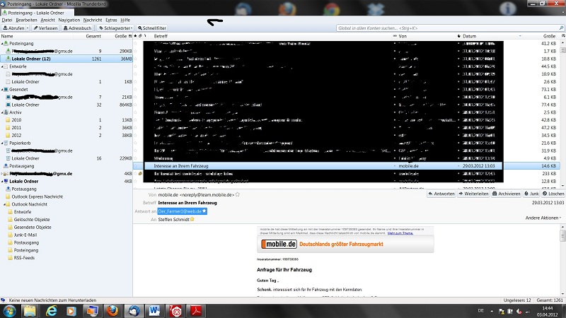

    So sieht das Ganze jetzt bei mir aus. Hab' alles bereinigt und auch die jeweiligen Ordner komprimiert. Neue eMails verschwinden weiterhin :aerger:
