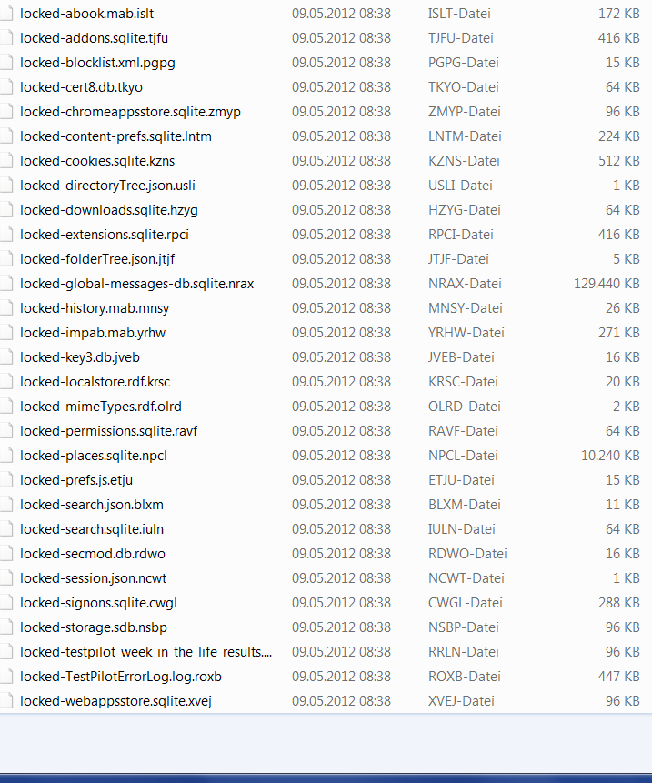

    Speicherzeitpunkt auch heute früh, als der Crash war. Interessanterweise sind auch bei meinem Firefoxbrowser alle Lesezeichen weg. :-(
    s. Bild
    Einen alten Profilordner kann ich nicht finden. In meinem exisitierenden Local Folders Ordner sind ein paar wichtige sbd Files leer und msf. files fehlen komplett. Die kann ich aber mit Notepad oder so nur kryptisch öffnen. Ich ahne schlimmes.

    nun, wenn das alte Profil nicht mehr da ist, könnte nur noch die Sicherung, die Du aber nicht hast, helfen. Die Daten sind weg. Also für die Zukunft immer eine Sicherung haben. Es gibt kostenfreie automatische Sicherungsprogramme, die alles periodisch im Hintergrund sichern, so dass Du nicht mal etwas machen musst, außer die Daten (ja nach Sicherheitsbedürfnis) immer mal wieder extern zu sichern. Aber zumindest liegt dann immer eine aktuelle Kopie auf Deiner Platte. Und wenn Du eine NAS oder einen anderen Netzwerkspeicher hast, kann man es sogar direkt dorthin sichern, so dass überhaupt keine manuelle Arbeit mehr anfällt.

    schau mal hier. Da hat jemand ein Tool geschrieben, mit dem die locked-Dateien wieder entschlüsselt werden können. Die sind offenbar nur durch ein XOR verschlüsselt.
    Ich kenne das Tool nicht - das war lediglich der erste Treffer bei Tante Google. Aber ein Blick lohnt sich vielleicht.
    Susanne
    P.S.: Von Avira gibt es wohl auch ein Tool zum Entschlüsseln. Dort schreibt allerdings jemand, dass es wohl verschiedene Varianten gibt und dass das Tool wohl nicht alle entschlüsseln kann.
    nocha P.S.: Ich hab' grad gelesen, dass mancher der "Locker" in der Tat richtig verschlüsseln. Da hast Du dann keine Chance mehr. Trotzdem viel Glück!
    Liebe Susanne,
    Knallertipp. Ich danke dir vielmals. :flehan:
    Alle Thunderbird-Files sind wieder da. Man musste das Adressbuch noch mal importieren und fertig.
    Die verschwunden Festplattenordner waren alle wieder da, wenn auch etwas kryptisch vom Namen her, aber die Inhalte stimmten.
    Damit würde ich diesen Thread schließen. Bei den Fotos hat es nicht geklappt, Mist, aber das ist hier auch nicht der richtige Platz. :wall:
