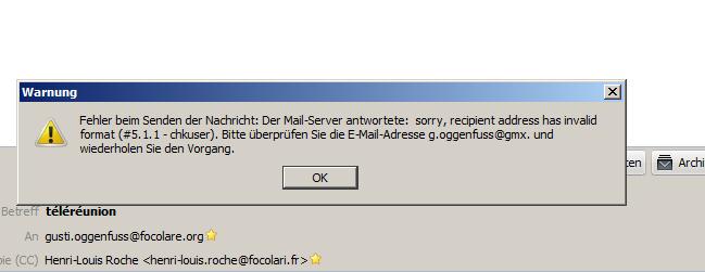

    Ich hänge zwei screen shots an, die zeigen, dass wenn ich die Verteiler-Liste aus den Kontakten ins Feld "An:" ziehe, der Titel erscheint (und nicht die enthaltenen ADressen) und dass beim Sender diese "Adresse" nicht erkannt wird.

    in der Fehlermeldung ist aber nicht Deine Verteilerliste, sondern eine einzelne, syntaktisch ungültige Adresse genannt, die der Mailserver (bzw. evtl. schon TB) zu Recht abweist. Du bist ganz sicher, dass diese in Deinem Adressbuch richtig, d.h. inklusive der TLD gespeichert ist?

    die Adresse *@gmx. kann nicht gehen, da muss nach dem gmx. ja noch was kommen :rolleyes:

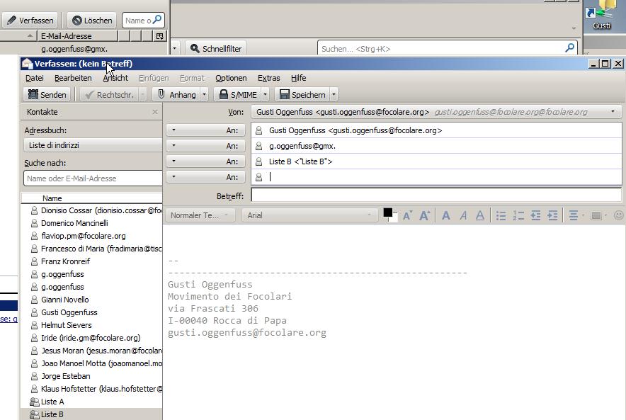

    Da ich die Nachricht an die Adressen einer Verteilerliste schicken möchte, ziehe ich den Titel/Namen meiner Verteilerliste (durch eine Ikone mit zwei Gesichtern gekennzeichnet) in das "An:"-Feld, in der Meinung, dass die Nachricht dann an alle in der Verteilerliste enthaltenen Adressen geschickt wird.
    In der An:-Zeile erscheint nun der Titel (oder Namen) der Verteilerliste, der natürlich keine gültige Emailadresse ist (z.B. "Gruppe der Bergwanderer") ... und die Nachricht wird an niemanden versandt.

    ich habe es gerade probiert und im Verfassen-Fenster eine Verteilliste mit der Maus ins Adressfeld gezogen, eine zweite Liste mit Rechtsklick>CC und richtig, man sieht im Feld nur den Listennamen.
    Jetzt auf Datei>Später senden und nun sehe ich im Postausgang die Mail so, wie sie raus geht und sehe die einzelnen Namen.
    Hast du mal meinen Hinweis auf die Adresse *gmx. kontrolliert? Die Fehlermeldung bezieht sich doch genau darauf.

    ich hab's versucht, wie Du es beschreibst ... und es klappt!
    Den gmx-Fehler entstand, weil in der Adresszeile eine ungültige Angabe war, eben der Name/Titel der Verteilerliste, der natürlich keine gültige Emailadresse ist.
