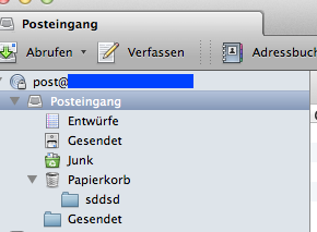

    Ich habe folgendes Problem. Ich habe kürzlich einen Ordner gelöscht. Nun ist er da im Papierkorb und lässt sich von dort nicht mehr entfernen.
    Was ich schon versucht habe:
    - Thunderbird löschen und neu installieren (hab natürlich die Benutzersettings "aufbewahrt" und dann wieder in den neuen Thunderbird Ordner geschoben)
    - Den entsprechenden Ordner im Thunderbird Ordner gelöscht.
    - Ordner gelöscht und danach Papierkorb "repariert".
    Egal, was ich mache, beim Neuöffnen ist dieser Ordner jedes Mal wieder da. Hat jemand eine Idee, wie ich den Ordner entgültig entfernt bekommen? Ich hatte zwar vor kurzem von OS 10.6 auf 10.7 upgedatet, aber das Problem bestand schon unter 10.6.
    Auch unter der vorhergehenden Thunderbird Version.
    (Es handelt sich um den Ordner "sddsd")

    Hallo und willkommen im Thunderbird-Forum, christlmuc! ..... <wir hier im Kreis GG (Rhein-Main Gebiet) begrüßen uns noch immer, altmodisch, gelle?...
    Zuerst kannst du es danach
    mal mit einem Rechtsklick>Komprimieren versuchen.
    es wird schon..., Gruß

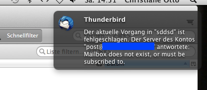

    Wenn ich auf den zu löschenden Ordner klicke, kommt immer die Meldung ...siehe angehängtes Bild.
    Man könnte meinen, dass dieser Ordner im Verzeichnis von Hetzner auf dem Mailserver liegt.
    Tut er aber nicht...
    Der Ordner tut mir ja nichts und ist harmlos :)
    Aber irgendwie nervt er mich, da er ja auch unnütz ist.

    Dann beende mal TB und schau im Profil im Ordner ..\imapmail\.. nach den Dateien sddsd und sddsd.msf und lösche diese.

    Ok, hast du dabei auch mal die Dateien trash*.* gelöscht?
    Ansonsten ist es vermutlich am Schnellsten, das Konto zu löschen und neu anzulegen, bei IMAP ist das ja kein Ding.
    Der Kontenordner bleibt dabei bestehen, so dass du z.B. Filter umkopieren kannst.
    Das man vor solchen Versuchen eine Kopie des Profils macht, ist ja hoffentlich Usus...

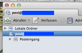

    Jetzt hab ich nur folgendes Problem:
    Nun sind die lokalen Ordner oberhalb des Accounts. Vorher war es
    anders herum. Der Mensch ist ein Gewohnheitstier... :)
    Wie kann den Account in der Ansicht wieder über die lokalen Ordner kriegen?
    Anklicken und Verschieben geht leider nicht...

    hast du eine erweiterung namens "manually sort your folders" installiert? Wenn ja dann kannst du dort die Reihenfolge deiner Ordner ändern. Falls nein, Hier: https://addons.mozilla.org/de/thunderbird…ers/?src=search herunterladen. :)
    Spookyman
    Gruselige Grüsse
    Spookyman

    Zum anderen hab ich das add-on zwar installiert, das ist aber nicht das, was ich suche.
    Ich kann damit die Ordner eines Accounts sortieren, nicht aber den Account und den Ordner
    Lokale Ordner.
    Kann mir also vielleicht jemand noch einen Tipp geben, wie ich das wieder hinkriege.

    wenn du das Konto gelöscht hast, ist das von Seiten TB nicht möglich, hier muss also doch der Server ursächlich sein.
    Deabonniere mal alle Ordner, dann muss auch dieser sddsd weg sein und dann abonniere sie Stück für Stück. Taucht dann beim Papierkorb der sddsd wieder auf?

    Habe einfach diesen unerwünschten Ordner deabonniert. Wech is er :)
    Frag mich nur, wo der herkommt. In der Ordnerstruktur des Mailservers
    war er nicht mehr zu sehen.
