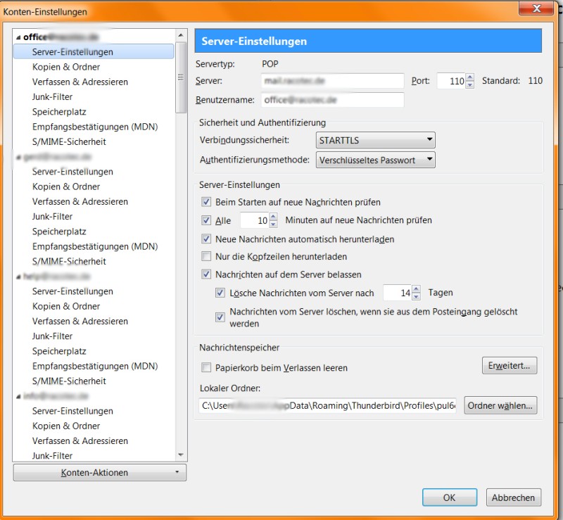

  • Orfitinho
    Junior Member
    27. Mar. 2014
    • March 28, 2014 at 9:22 AM
    Doch, alle meine Konten sind POP-Konten. (Bis auf eines, aber das wird so selten benutzt, daß mir noch kein Problem damit aufgefallen ist).
    Images
      • 138.77 kB
      • 800 × 739
  • rum
    Global Moderator
    21,481
    9. Jun. 2006
    • March 28, 2014 at 1:52 PM
    und wenn du nun in dem gezeigten Fenster unten auf erweitert gehst, was passiert dann, was siehst du dann genau?
    Quote
    nicht von allen Konten die Mails abgerufen werden, obwohl welche auf dem Server liegen.
    und von denen wird nie abgerufen?
    Dein Screenshot zeigt die Einstellung "Passwort verschlüsselt" an, das ist unüblich. Hast du es mal mit "Passwort, normal" versucht?
    es wird schon..., Gruß
    rum
    zur >> Doku
  • Orfitinho
    Junior Member
    27. Mar. 2014
    • March 28, 2014 at 4:51 PM
    Quote from "rum"
    Ah ja, tatsächlich. Dort steht die Meldung "Dieses Konto beim Abrufen von Meldungen einschließen".
    Aber sie ist ausgegraut, weil ich einen separaten Posteingang für dieses Konto habe.
    Beides ist auch der Fall, bei den Konten, mit denen ich das Problem habe, daß sie eben nicht immer abgerufen werden, wenn ich "Alle Konten abrufen" anklicke.
    Ok, wir wissen jetzt, daß es den Button noch gibt, aber wir wissen nicht woran es liegt, daß die Mails nicht abgerufen werden.
    Quote from "rum"
    Nein, ich bin aber froh, daß ich eine Einstellung gefunden habe, mit der ich abrufen und senden kann. Was nicht funktioniert ist, daß nicht alle Konten gleichzeitig abgerufen werden, obwohl ich das vorgebe. Ich kann mir nicht vorstellen, daß diese Einstellung das Verhalten an der fraglichen Stelle so beeinflußt. (Wenn doch, dann wäre das ein ziemlich heftiger Bug).
