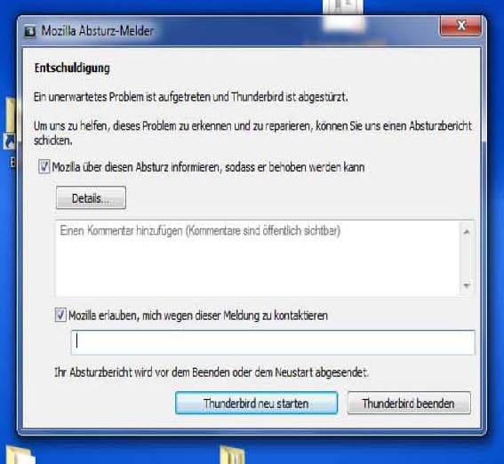

    Die Meldung Lautet:
    Entschuldigung
    Ein unerwartetes Problem ist aufgetreten und Thunderbird ist abgestürzt.
    Um uns zu helfen, dieses Problem zu erkennen und zu reparieren, können Sie uns einen Absturzbericht schicken.
    Mozilla über diesen Absturz informieren, sodass er behoben werden kann
    Mozilla erlauben, mich wegen dieser Meldung zu kontaktieren
    Thunderbird neu starten Thunderbird beenden

    • 29. August 2012 um 14:13
    achso, die Standardbenachrichtigung, die nichts aussagt. teste mal, indem Du den Profilmanager startest. Im Zweifelsfalle musst Du ein neues Profil anlegen und die Mails und Adressen importieren.
