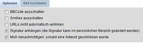

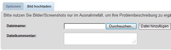

  • Tramonti
    88
    10. Jul. 2012
    • 27. September 2012 um 13:57
    als erstes musst du unter deinem Beitrag auf "Bild hochladen" (im Verfassenfenster) drücken und dann dein Bild auswählen. Zum schluss noch hochladen. Hoffe die beiden Bilder helfen zum Verständniss.

    besten Dank für die Antwort. So habe ich es eigentlich gemacht, kann sein das in der rechten Seite das eine Häkchen fehlte. Ich werde es nochmals versuchen. Leider kommt wieder:"Die Dateierweiterung doc ist nicht erlaubt."
  • Tramonti
    88
    10. Jul. 2012
    • 27. September 2012 um 15:46
    das liegt daran, dass wie die Schaltfäche bereits vermuten lässt ein Bild und kein Office Dokument hochgeladen werden soll. Also am besten machst du ein Bildachirmfoto und benutzt ein Bildbearbeitungsprogramm um dein Bild als JPG odder ähnliches zu speichern. Dann sollte es auch mit dem Hochladen klappen.
