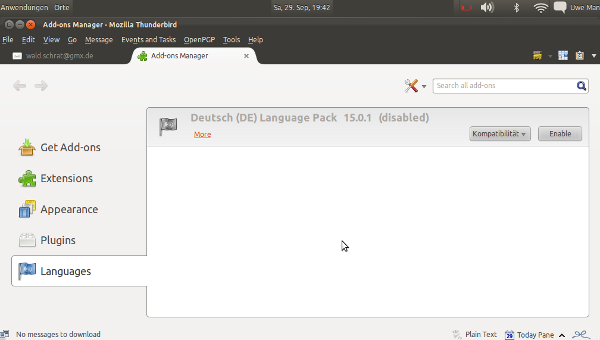

  • muzel
    • 29. September 2012 um 18:15
    Hier:
    Gruß, muzel

  • muzel
    • 29. September 2012 um 19:57
    Ich hab die 15.01, wie man auch auf dem Bild sieht (ich habe es mal ausgetauscht gegen die englischsprachige Version, also deaktiviertem Sprachpaket).
    Vermutlich suchst du in der Kategorie Addons, du mußt aber links unten "Languages" anklicken. Falls da nichts zu finden ist, über die Paketverwaltung thunderbird-locale-de nochmal installieren.

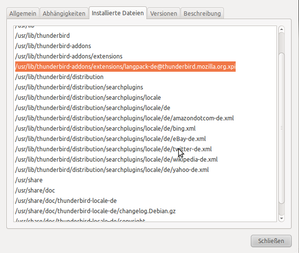

  • muzel
    • 30. September 2012 um 09:42
    Hi,
    Aber wenn ich in dem Verzeichnis "/usr/lib/thunderbird/" nachschlage, finde ich keine Add-Ons ... ist das bei Dir auch so?
    Bei den Eigenschaften de Pakets in Synaptic kannst du (hoffentlich?) folgendes sehen:
    Die thunderbird-locale-de ist installiert!
