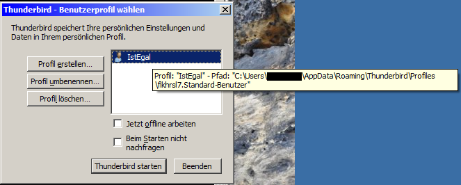

  • muzel
    Guest
    • October 16, 2012 at 4:22 PM
    Hi mrb,
    Quote
    Ist der Eintrag in der profiles.ini wirklich so, oder hast du ihn hier fürs Forum erfunden?
    ja, ist frei erfunden. Der Name ist aber unwichtig und kann beliebig geändert werden, er bestimmt lediglich, was im Profilmanager angezeigt wird (s. Abb.), sofern man den benutzt.
    Interessanter ist schon der Tooltip, wenn man mit der Maus über den Profilnamen fährt.
    Gruß m.
    Images
      • 63.18 kB
      • 663 × 266
