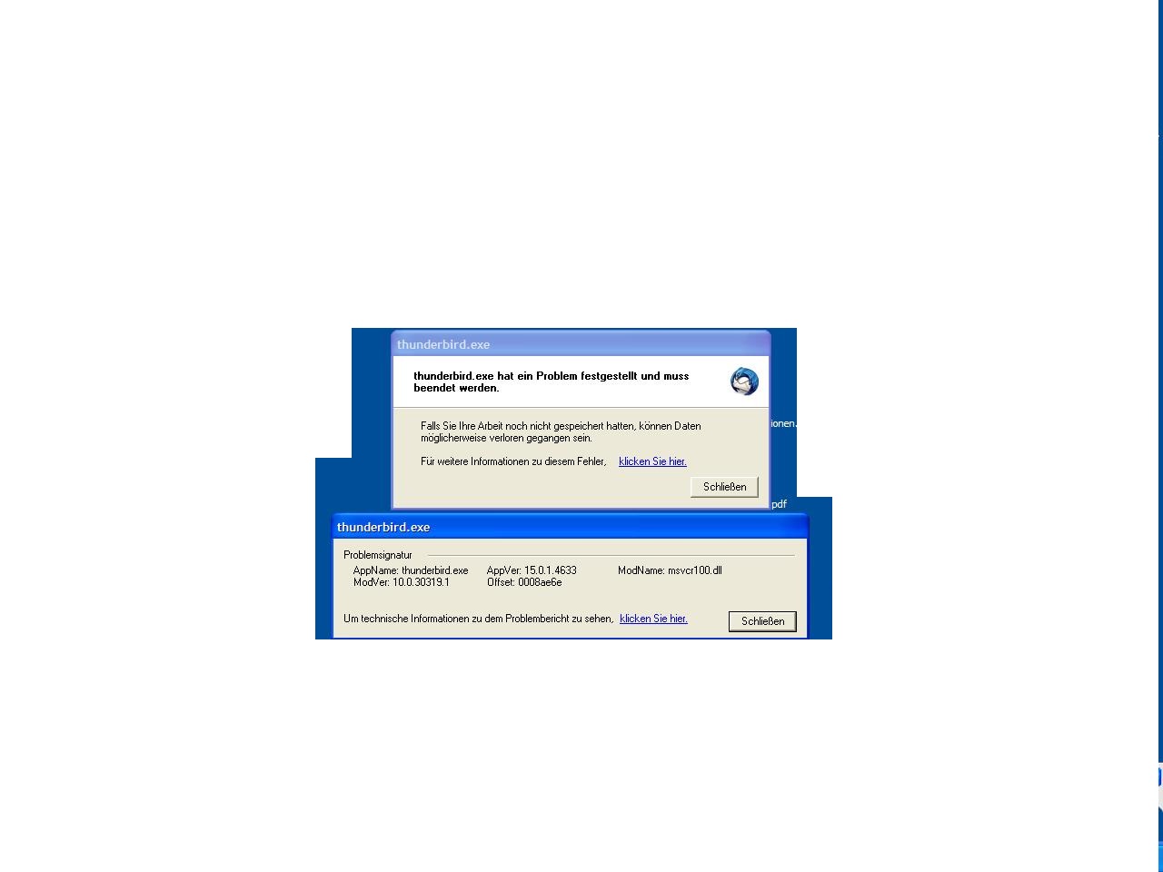

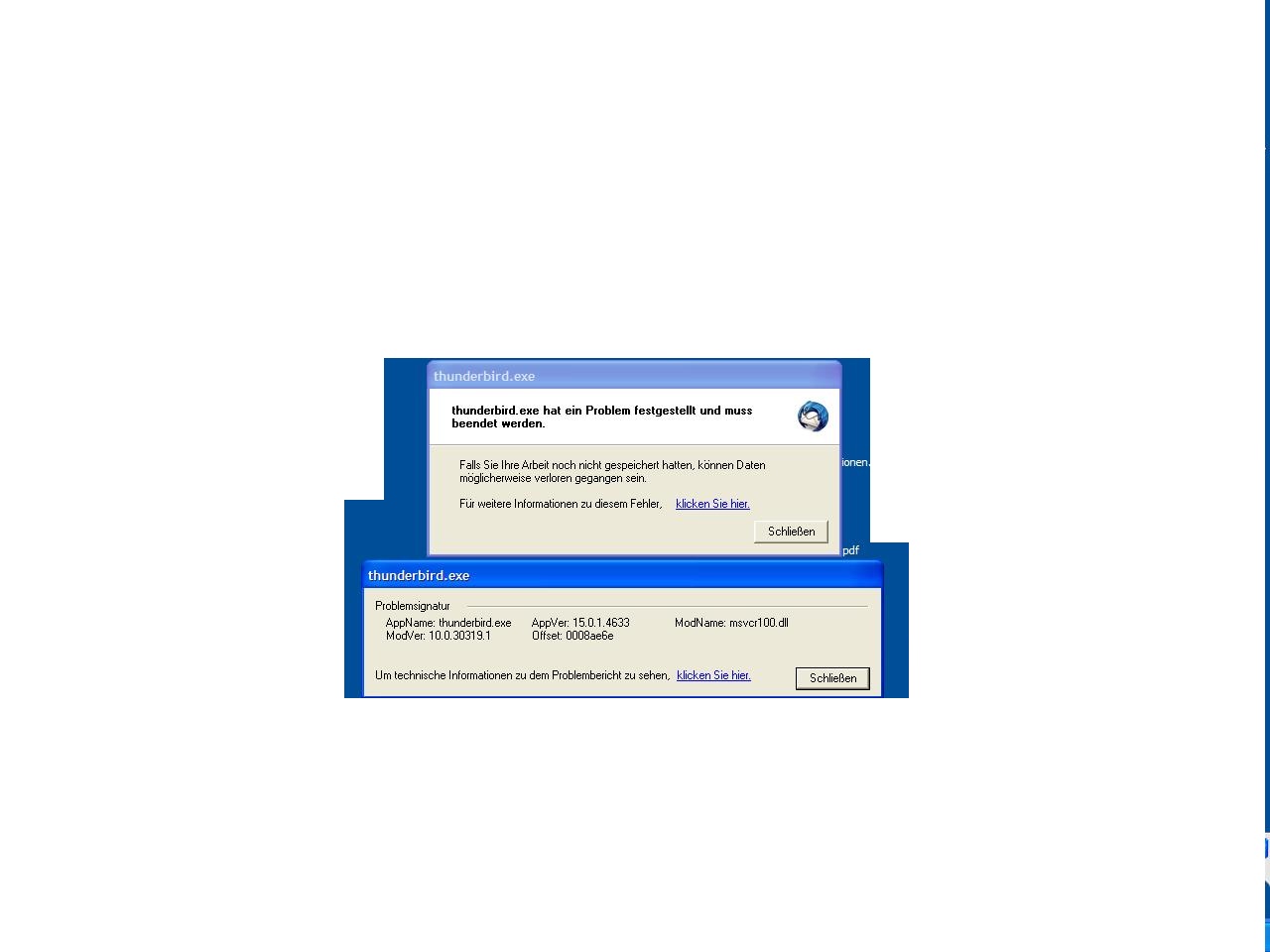

    Sorry SP 3 ist schon drauf.
    Habe Screen davon gemacht und beigefügt.

    Die Datei msvcr100.dll ist Bestandteil der TB Installation, evtl. hift es, TB neu zu installieren, aber erst, wenn das Profil mal gesichert ist.

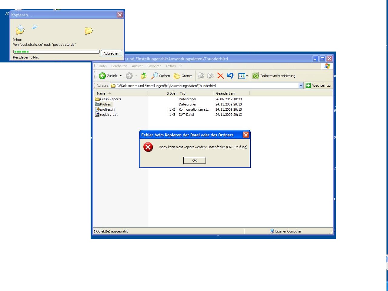

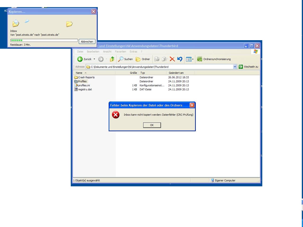

    Folgende Meldung erhalte ich kurz nachdem der Kopervorgang beginnt:

    Dann versuche mal, im Kontenordner ..\mail\post.strato.de die Datei inbox zu öffnen. Wenn das nicht geht, versuche sie zu verschieben oder notfalls löschen.
    Du hast hoffentlich den Posteingang immer schön leer gehalten, so wie man es auch mit dem "normalen" Briefkasten macht? Falls du den Posteingang als Archiv genutzt hast, liegt hoffentlich ein Backup vor, denn das sind halt alle Mails, die im Posteingang lagen :pale:

    Die endungslosen MBox Dateien wie inbox, sent, trash sind simple Textdateien und du kannst sie mit einem normalen Editor öffnen.

    Wenn du die inbox nicht kopieren und auch nicht öffnen kannst, ist sie defekt. Was da dann noch zu retten ist?
    Wenn also beides nicht geht, bliebe der Versuch, die Datei auf der Kommandoebene mittels cmd zu kopieren, zuvor den PC im abgesicherten Modus starten. Oder gleich mit einem OS von CD starten und versuchen, die Datei aus dem Verzeichnis zu holen.
    Dann kann man versuchen,sie mit speziellen Tools zu öffnen um wenigstens einen Teil der Mails zu retten, indem man die Datei in mehrere Teile teilt und dies jeweils ohne Endung abspeichert.
