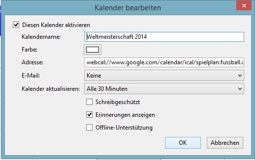

    "offline-Unterstützung"?
    Sowas finde ich bei mir weder in den Kalender-Eigenschaften, noch in den Kalender-Optionen?
    282
    7.599
    • 21. Mai 2014 um 10:38
    Diese Einträge findest Du nicht in der Kalender Eigenschaft ??
