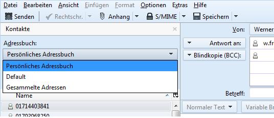

    Kann auf diese Weise meine Liste nicht finden.
    Gruss W.
      • 25,74 kB
      • 536 × 232

    Die Liste sollte sich im Feld darunter befinden, allerdings nicht ganz oben, da sie - wie die Kontakte - alphabetisch angezeigt werden.
    Wenn sie sich im Adressbuch befindet, ist sie auch in der Kontakte-sidebar.

    "Feld darunter" ist nichts zu finden.
    Wo muss genau hingehen um meine Liste zu finden ?

    Kopiere(!) mal im Adressuch die von dir erzeugte Liste in das andere Adressbuch "Default" (geht nur über drag & drop und gehaltener Strg-Taste))
    Da öffne in der Kontakte-sidebar dieses Adressbuch. Wird jetzt darunter die Liste angezeigt?

    Wenn ich auf Adressbuch gehe ist die Liste mit Inhalt vorhanden.
    Im "Persönlichen Adressbuch" ist die Liste auch eingtragen.
    Aber dort ist die Liste leer !
    Also ist auch das kopierte leer.
    W.

    Habe im Ordner "Default" alle Adressen meiner Liste hinzugefügt.
    Jetzt funktioniert die Sache.
    Letzte Frage,
    Ich schicke mit "BCC" weg, der Empfänger sieht nur seine Adresse ?
    Danke & Gruss Werner

    Dann ist die Sache klar. Das "Persönliche Adressbuch" ist beschädigt.
    Sichere alle Adressen darin (neues Adressbuch), schließe Thunderbird und lösche im Thunderbird-Profil die Datei abook.mab.
    Das Adressbuch wird dann neu angelegt.

    Im Adressbuch war die Sache auch ok.
    Bin ich auf "Verfassen" gegangen war das nicht mehr so !!!
    Der selbst erstellte Ordner war leer !
    Habe diesen Ordner gelöscht neu in Default angelegt und es funktioniert.
    Grus Werner

    Ah, ich hatte die Identität von "dort" und "Verfassen-Fenster" nicht erfasst.
    Aber ich glaube, jetzt habe ich verstanden, warum du schriebst, deine Liste sei "leer" im Verfassen-Fenster.
    In der Kontaktspalte des Verfassen-Fensters werden die einzelnen Kontakte einer Verteiler-liste nie angezeigt, deshalb erscheint sie dir "leer"!
    Da steht nur der Name der Liste, wie z.B bei dir "Kolloqvinum" oder bei mir "Liste 1", das heißt aber nicht, dass die Liste leer ist.
    Um an alle Kontakte einer Liste zu senden, braucht man nur den Namen der Liste "markieren" und dann auf "An", "CC" oder "BCC " zu klicken!
    Wenn man eine Liste in der Kontaktspalte "expandieren" will, um die darin befindlichen Adressen anzuzeigen, muss man das Add-on "AddExpandedList" installieren
    https://nic-nac-project.org/~kaosmos/index-en.html
    Du hast als Lösung die Kontakte deiner Liste in das Adressbuch "Default" kopiert und benutzt jetzt dieses wie eine Verteiler-Liste. Natürlich erscheinen jetzt alle Adressen dieses A-B im Verfassen-Fenster.
    Freut mich jedenfalls, dass du's irgendwie hin gekriegt hast ;-)
