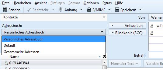

    lass dir im Verfassen-Fenster in der linken Spalte das Adressbuch anzeigen, in der sich die Liste befindet.
    Die Liste markieren, dann unten in der Spalte auf den Button "Blindkopie (BCC)" klicken.

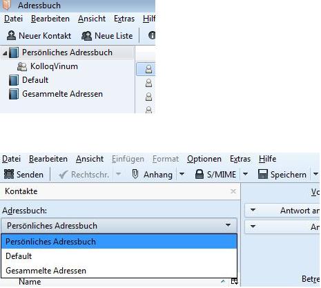

    Hi,
    kann das selbst erstellte Adressbuch nicht finden.
    Anbei 2 Bilder dazu.
    Oben meine Verteiler-Liste.
    Unten das Ergebnis bei Deinem Vorgehen.
    Gruss Werner

    • December 27, 2012 at 9:13 PM
    dein selbst erstelltes Adressbuch heißt "default"
    Leider ist auf deinem zweiten Screenshot das Fenster unterhalb des Balken, auf dem Name" steht nicht mehr zu sehen.
    Darunter müsste sich - neben deinen im Adressbuch befindlichen Kontakten die Liste "KollocVinum" befinden. Die darin befindlichen Kontakte kannst du aber nicht sehen, sondern nur das "Listen-Icon" mit dem o.g. Namen.
    Danach auf den Button "Blindkopie (Bcc)" drücken.

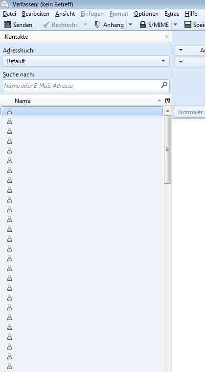

    • December 27, 2012 at 9:24 PM
    Im Ordner "default" sind keine Daten.
    Hatte mir die Sache auch etwas einfacher gedacht.
    W.

    • December 27, 2012 at 9:41 PM
    O, so etwa habe ich noch nie gesehen, hattest du für den Screenshot die Kontakte wegradiert?
    Falls nicht, ist dieses Adressbuch defekt.

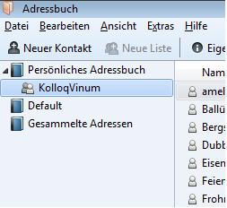

  • Werner99
    Member
    175
    21. Dec. 2005
    • December 27, 2012 at 11:15 PM
    Adressbuch ok, auch die E-Mail Adressen sind vorhanden.
    W.

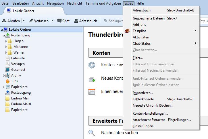

    Hi,
    das importieren finde ich, exportieren nicht.
    Gruss W.
    Images
      • 53.55 kB
      • 724 × 485

    • December 28, 2012 at 11:51 AM
    Sorry,
    du wolltest doch ein Adressbuch exportieren und keine Mails, oder?
    Also mache das ganze noch einmal, diesmal aber im Adressbuch.
    Wenn du es als eine Sicherung exportieren möchtest, empfehle ich das *.ldif Format, das einzige welches auch die Listen berücksichtigt.
    Senior Member
    Reactions Received
    1,119
    12,523
    26. May. 2012
    Helpful answers
    • December 28, 2012 at 11:55 AM
    Hello,
    da es sich um eine Verteilerliste in einem Adressbuch handelt, musst du schon mal das Adressbuch-Fenster öffnen und das zugehörige Menü benutzen.
    Du hast sicher schon bemerkt, dass Hauptfenster, Verfassen-Fenster, AB-Fenster jeweils ihr eigenes Menü haben, und dass das angezeigte Menü für das im Vordergrund befindliche Fenster gilt.

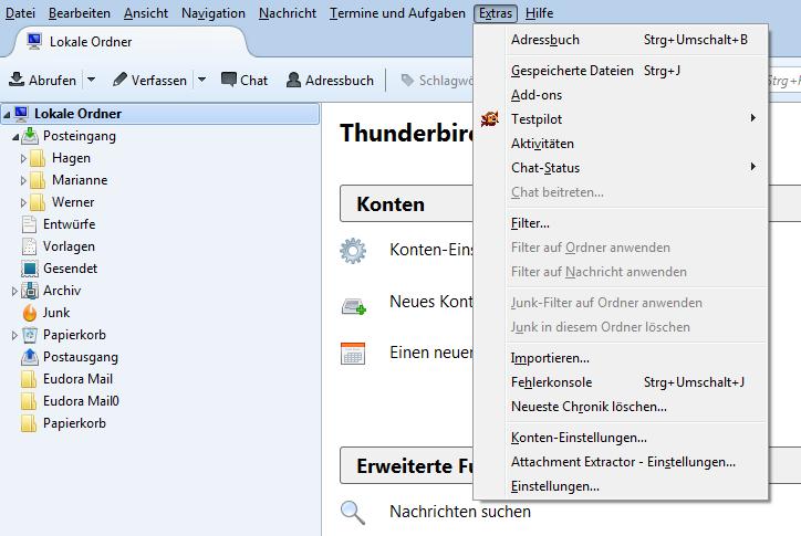

    Klick mal links von Extras, bei Termine und Aufgaben.
