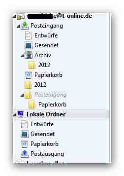

    Genau in der Situation befinde ich mich nun.Ich komme mit deiner Anleitung leider nicht weiter.Ich hänge mal einen Screenshot an,damit du den aktuellen Stand eventuell einsehen kannst.Der zweite Ordner 2012,der ja nicht "ganz unten in der Ordnerliste steht,weil bei mir der Ordner POSTEINGANG nicht bei LOKALE ORDNER auftaucht,wurde von mir versucht so zu konfigurieren,wie du es sagtest,leider ohne Erfolg.
    Gibt es wirklich via Screenshot keine einfache Anleitung,um mein Problem zu klären(wenn ja,wäre ein Link schon klasse)denn so langsam habe ich das Gefühl ich falle in die Rubrik ALTERSSENIL obwohl ich hoffte,davon mit fast 70 Lenzen noch etwas entfernt zu sein,aber das permanente Fragen ist ja wohl doch deprimierend :aerger:

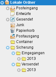

    Hallo deuend,
    so sieht das bei mir aus:

    danke für deine Antwort.Leider siehst du ja auf meinem Screenshot,,dass ich bei LOKALER ORDNER leider keinen Ordner POSTEINGANG habe und so verschwinden leider immer meine Mails,wenn ich sie bei T-online direkt lösche und genau das möchte ich ja nicht.

    Deinen "lokalen Ordner" sehe ich ganz deutlich in deinem Screenshot. Funktioniert es denn wirklich nicht, wenn du da einen Rechtsklick drauf machst und dann "Neuer Ordner"?
    Dann wird er eben direkt unter den "Lokalen Ordnern" eingerichtet. Das kannst du doch machen, wo du willst. Wichtig ist, dass deine Mails (bevor du sie warum auch immer bei tonline löschst) LOKAL speicherst.

    klar! Ich habe ja auch gedacht, dass mein Bildschirmausdruck mit den Eigenschöpfungen
    Lokale Ordner - Sicherung - Eingegangen - 2013 bzw.
    Lokale Ordner - Sicherung - Versendet - 2013
    Bernd klar macht, dass er da selbstbestimmt und höchst flexibel sich eigene Ordner anlegen kann.
