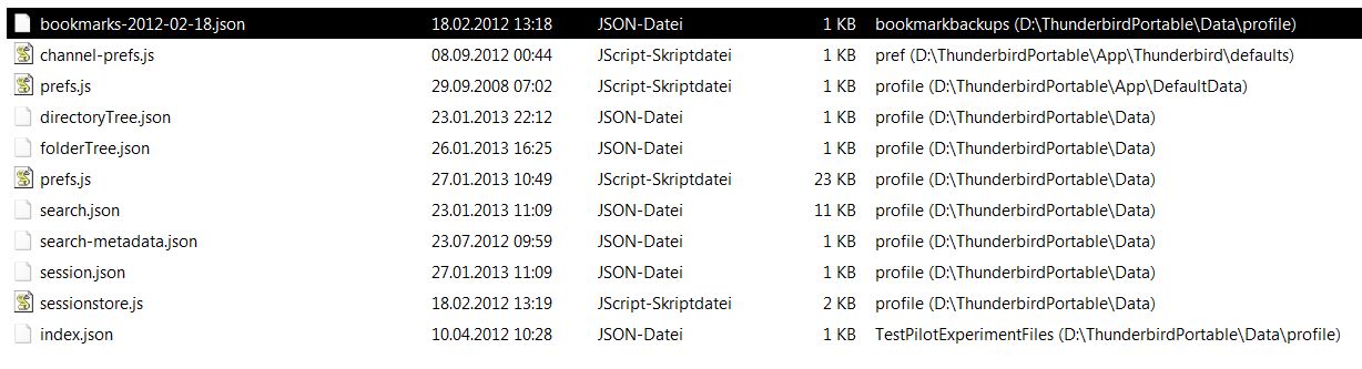

    Findest du im Profil neben der Datei prefs.js noch weitere etwa prefs-1.js?

    Nein da ist nur eine pref.js nämlich die im Ordner "Profile".

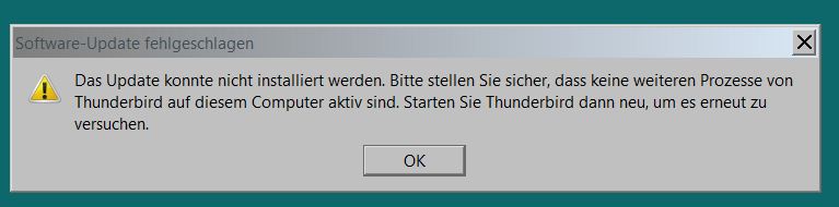

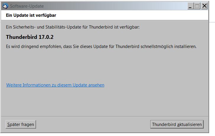

    Danke für die Hilfe. Leider raff ich das irgendwie nicht. Kann es daran liegen, dass ich TB Portable auf meinen PC installiert habe. Wenn ich TB außérhalb benötige, nehme ich den Stick mit, auf dem TB ebenfalls enthalten ist. Vorher werden die Daten synchronisiert. Bis 15.0.1 haben die Updates ja funktioniert. Wenn die Programmeldung neues Update kam, habe ich sofort aus dem Programm heraus upgedatet.
    Wenn ich jetzt das Update ausführe, kommt die folgende Meldung:
    Weist du eine Lösung???
    Danke im Voraus.
    Gruß Günter
    Im Prinzip ja und was heißt installiert? Eine portable Version installiert sich nicht, sondern entpackt sich nur. Es kann aber vorkommen, dass - besonders wenn man automatisch updaten lässt, eine Desktopversion daraus werden kann, was man nicht mal merken muss.
    Überprüfe mal bei dir, ob das der Fall ist. Mache mal eine Suche nach der Datei profiles.ini, die zwar in einer Desktopversion vorhanden ist, aber nicht in einer portablen.
    Suchen musst du im sog. Profilverzeichnis von TB:
    Leider weiß ich nicht, wo du die portable Version heruntergeladen hast, kommt die letzte Meldung nach dem Versuch des automatischen Updates oder hattest du die upgedatete portable Version neu heruntergeladen, was in den meisten Fällen empfehlenswerter ist? So eine Meldung kann kommen, wenn die p-Version eine Sperre für automatische Updates eingebaut hat, was auch sinnvoll ist, es sei denn, die p-Version ist von Haus für automatische Updates zugelassen.
    Ich habe übrigens auch eine Reihe von portablen Versionen auf dem PC installiert, man darf sie aber nicht zusammen mit einer Desktop-Version starten.
    Eine Lösung kann ich nicht immer anbieten, weil ich nicht vor deinem Monitor setze und wir auch keine Fern-Wartungen machen. Ich müsste sehen, was in deinem Profil los ist und das kannst mir auch nicht posten.

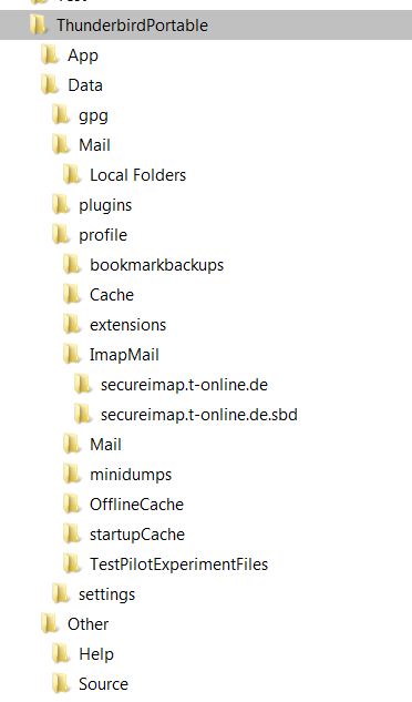

    So sieht meine Verzeichnisstruktur aus:
    Gruß Günter

    Dann holst du dir von Kaschys Webseite seinen (Portable_Thunderbird). Der Vorteil dieser Version ist, dass das TB-Userprofil völlig kompatibel ist. Das Teil packst du dir auf den Stick und dann schaust du dir mit dem Explorer dessen Dateistruktur an und vergleichst diese mit deinem TB-Userprofil auf deinem Rechner. Ganz schnell siehst du, dass du diese lediglich an die richtige Stelle auf deinem Stick kopieren musst, und das wars schon.
    Ergebnis:
    Du hast auf beiden Datenträgern ein völlig identisches Profil. Und um die Mails musst du dich ja bei IMAP nicht kümmern.
    Und du kannst dir ja merken, auf welchem der beiden Systeme du mal eine Adresse nachgetragen hast. So viel wird das ja nicht sein. Und dann kopierst du eben das Adressbuch mit der letzten Änderung in das jeweils andere Profil. Solltest du (was ich annehme) auch Lightning nutzen, dann gibt es auch genügend Möglichkeiten, diese online synchron zu halten.
