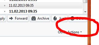

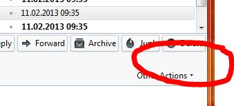

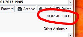

    Hier noch die Bilder zum Problem, aber wie gesagt, es fehlt die Zeile mit:
    Date: 31.01.2013 15:00
    Zusätzliche Info:
    Seit heute funktioniert meine Received Spalte wieder. Ich habe diesen Eintrag wieder auf Received gesetzt ...(https://getsatisfaction.com/mozilla_messag…underbird_3_0_1)
    mailnews.customDBHeaders = Received
    Hat aber leider mein egentliches Problem noch nicht gelöst.
    Vielleicht sollte ich noch sagen, dass ich eigentlich die emails aus dem Ordner mit der Extension ImportExportTools 2.8.0.1 in ein textFile schreiben möchte und da war früher immer das Datum mit dabei. Seit das Datum nicht mehr angezeigt wird (siehe Bilder) fehlt es acuh in der Export Datei.
