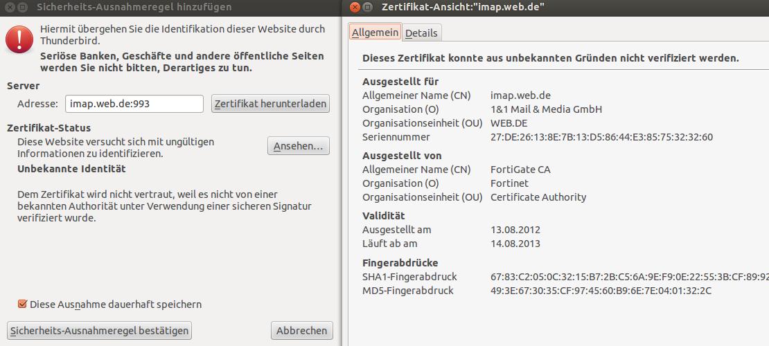

    ich habe seit einigen Tagen ein Problem beim Abrufen sowie Senden von mails und hoffe auf ein paar Ideen oder Tipps, um eine Lösung zu finden.
    Beim Anmelden am web.de Server spuckt TB einen Zertifikat-Fehler aus und möchte, dass ich eine Ausnahmeregelung treffe. Ohne dies zu tun, verbindet sich TB nicht mit dem Server von web.de. Die web-Oberfläche von web.de funktioniert einwandfrei. Der Fehler kommt seit 4 Tagen nahezu immer beim Starten von TB.
    Ein mail Abruf ohne eine Bestätigung der Ausnahmeregel ist in den allermeisten Fällen (aber nicht immer) nicht möglich. Das Problem besteht auch beim abgesicherten Starten von TB ohne Addons. Änderungen in der Konfiguration von TB habe ich seit Bestehen des Problems nicht durchgeführt.
    Das Ganze sieht dann wie hier zusehen aus.
    Danke für Eure Hilfe und Ideen. Markus

    Hallo Markusm12,
    Gleich zu Beginn:
    Ich habe kein Konto bei web.de, will auch keines haben, und kann mir das betreffende Zertifikat auch nicht selbst ansehen. Und da du keine Einzelheiten gepostet hast, kann ich mit deinen Angaben auch nicht allzu viel anfangen. Ein möglicher, für mich so nicht sichtbarer, Grund kann zum Beispiel die Verwendung von md5 für das Hashing sein. Ein Verfahren, was schon lange nicht mehr als sicher betrachtet wird, und was der Thunderbird nun endlich nicht mehr akzeptiert. => in den Eigenschaften des Zertifikates nachsehen! Es muss da zumindest "sha1" stehen.
    Ich sehe nur, dass dieses Serverzertifikat noch innerhalb seines Gültigkeitsbereiches ist und für den richtigen Server ausgestellt wurde.
    Allerdings finde ich den Herausgeber des Zertifikates (also das betreffende TrustCenter) weder im Firefox, noch im Thunderbird noch in Cleopatra als vorinstalliert. Zumindest sagt mir das, dass dieses TC kein etabliertes TrustCenter ist. Wir nennen so etwas "Billigheimer" ... .
    Dann habe ich mal den Namen dieses TrustCenters in die Suchmaschine meiner Wahl eingehackt. => Schau selber nach ... .
    Gleich der erste Eintrag spricht nicht gerade für "grenzenloses Vertrauen". Jetzt verstehe ich auch, warum zumindest Fx und TB openSUSE diesen Herausgeber nicht vorinstalliert (oder wieder entfernt?) haben.
    Zumindest sagen mir die gefundenen Stellen, dass es sich wirklich um einen Herausgeber von Zertifikaten handelt, und nicht etwa um einen Piraten. Die Verschlüsselung des Stückchens der Verbindung zwischen deinem Client und dem Server von web.de wird funktionieren.
    Ich möchte meine persönliche Wertung über einen Provider, welcher nicht das Geld für Serverzertifikate von einem vertrauenswürdigen etablierten Herausgeber aufbringen kann/will, hier nicht posten.
    Andererseits, woher sollte er auch das Geld haben, wenn die meisten "Kunden" für ihr E-Mailkonto nichts bezahlen wollen.
    Lösung für dein Problem:
    1.) Deinem Provider mal ein paar klare Fragen stellen.
    2.) Überlegen, ob du wirklich die Verschlüsselung der "letzten Meile" zw. deinem eigenen Rechner und dem Mailserver benötigst.
    3.) Und je nach Ergebnis dieser Überlegung entweder auf die Verschlüsselung gänzlich verzichten (=> KEINE) oder die Krückenlösung mit der Ausnahmegenehmigung wählen.
    Das, was du damit meinst, nennt sich "Webmail" <grusel> und hat nun überhaupt nichts mit der Verwaltung einem Mailkontos mit einem Mailclient zu tun.
    BTW: Deine Rechneruhr geht aber korrekt? Ich frage ja nur ... .
    MfG Peter

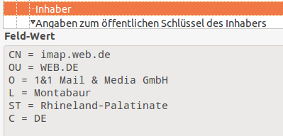

    Hallo Peter und danke für die ausführliche Erklärung,
    in der wagen Hoffnung, noch etwas Klarheit für mich zu erreichen, ein paar Entgegnungen (im positivem Sinne ;) ) zu deinem Post:
    Ich habe das Zertifikat mal exportiert und an gehangen , Bilder zum Aussteller/Inhaber sind beigefügt. Als Algorithmus wird sha1 angegeben, System-Uhrzeit (Lokalzeit) stimmt.
    Heute konnte ich TB einige male ohne entsprechende Fehlermeldung starten und alles lief einwandfrei. Nach einem Neustart von TB nur Sekunden später wieder eine Meldung über falsche Zertifikate.
    Sofern der Internet-Provider eine Rolle spielt: Ich bin derzeit im Ausland und nutze einen lokalen UMTS Provider.

    Hi Markus,
    die allgemeinen "Verdächtigen" (Verwendung von md5 und eine falsche Rechnerzeit) fallen also aus.
    Das von web.de favorisierte TrustCenter ist immerhin eines und kein Pirat und damit auch ok.
    Die wirklich saubere Lösung wäre jetzt, dass du dir von diesem TrustCenter die Herausgeberzertifikate besorgst und händisch installierst. Ein seriöses TC bietet sämtliche Herausgeberzertifikate von jedermann schnell zu finden auf seiner Webseite an. Einschließlich der Hashwerte, so dass du auch überprüfen kannst, ob es die richtigen sind. Und eigentlich sollte man auch immer diesen Weg mit dem manuellen Import wählen (von der Webseite laden, Hashwert prüfen, sich persönlich von der Seriosität des Anbieters anhand der veröffentlichten Policy und sonstigen Informationen - Suchmaschine befragen ... - überzeugen, importieren und bewusst das Vertrauen in diesen Anbieter aussprechen).
    Nur, das ist natürlich für ONU absolut nicht zumutbar. Deshalb übernehmen die Hersteller der Browser, Mailclients und Betriebssysteme diese Aufgabe. Ob das immer mit der dazu nötigen Umsicht geschieht, oder ob da Geld im Spiel ist, will ich lieber nicht untersuchen.
    Dieser manuelle Import und das bewusste Aussprechen des Vertrauens ist also der einzig richtige Weg. Die angebotene Ausnahmeregel bringt zwar das gleiche Ergebnis, ist aber IMHO kein sauberer Weg. Ich gehe ihn grundsätzlich nicht.
    Der Provider spielt dabei keine Rolle.
    Auch ich bin (werk-)tagsüber per UMTS zugange und erst abends per DSL. Und ich bin auch jedes Jahr 4 Wochen bei unserem nördlichen Nachbarn und nutze da (neben dem dort üblichen 100Mbit/s FTTH-Zugang) UMTS. Alles kein Problem.
    Einzige Ausnahme: Solltest du in einer anderen Zeitzohne sein ... .
