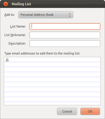

    Für neue Verteilerlisten im Adressbuch "Personal Address Book" erhalte ich die Möglichkeiten, die auf dem ersten Screenshot zu sehen sind.

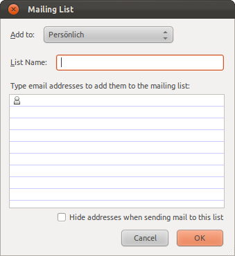

    In anderen Adressbüchern kann ich nur einen Namen für die Liste eingeben (Screenshot 2).
    Im Adressbuch sehe ich im ersten Fall die Verteilerliste sowohl als "Ordner" innerhalb des Adressbuchs als auch unter den Kontakten im rechten Teil des Fensters. Im zweiten Fall sehe ich die Liste nur als "Ordner" innerhalb des Adressbuchs.

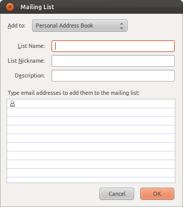

    In meinem Beispiel sind sie alle anwählbar (abgesehen von Mac OS X Adressbuch, das ein eigenständiges Programm ist). Übrigens ist mir erst jetzt bei den screen shots aufgefallen, dass es auch für Listen eine Nickname-Option gibt ;-)
    aber "ohne" funktionieren sie genau so gut!
