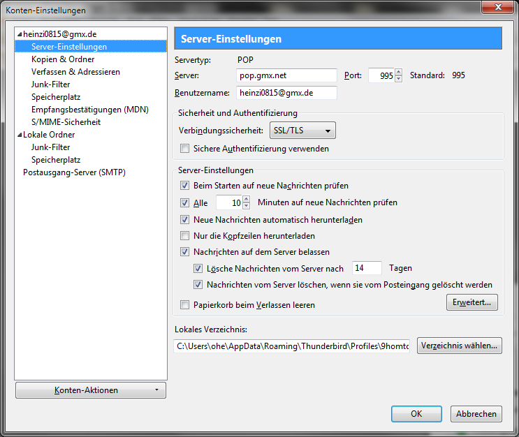

    Rufe mal in den Konto-Einstellungen des Thunderbird von Deinem helmut@mustermann.de die Server-Einstellungen auf. Hier mal ein Beispiel-Bild:
    Was steht da im Feld Server: drin?

    nein! Das steht rechts neben dem Feld "Servertyp:"
    Darunter befindet sich das für uns wichtige Feld "Server:" In dem Beispielbild steht dort rechts der Eintrag pop.gmx.net.
    Was steht bei Dir dort?
