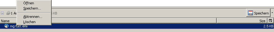

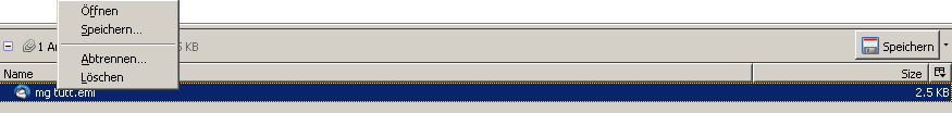

    mrb: aus welchen gründen auch immer, mein kontextmenu für das hantieren mit anlagen sieht so aus:
    sprich bei mir fehlt der kontextmenubefehl
    "Nachricht in diesen Ordner importieren"
    in welcher programmsituation steht bei dir der befehl zur verfügung?

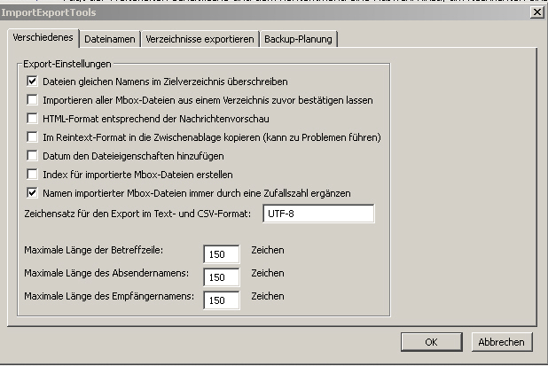

    • 31. März 2013 um 20:10

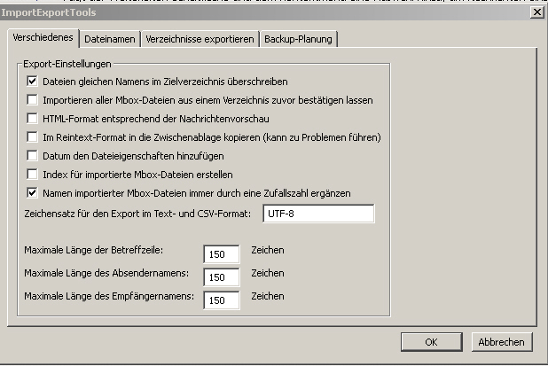

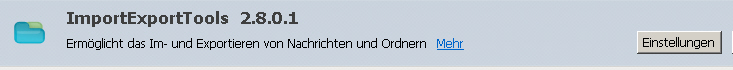

    bei mir ist diese importexporttools-version installiert:
    im reiter verschiedenes ist dies angehäkelt
    ich habe jetzt nochmal alle addons deaktiviert mit ausnahme von importexporttools.
    resultat: keinerlei veränderung!
    der kontextbefehl:
    In diesen Ordner importieren
    ist nicht vorhanden

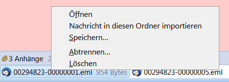

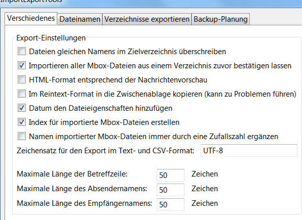

    Problem:
    Bei mir ist es zu sehen.
    Bezweifele aber, dass die Einstellungen dafür ursächlich sind.
    Ich vermute eher, dass dein evtl. vorhandenes Theme oder dein evtl. defektes Profil dafür verantwortlich sind.
    Einfach mal ein neues Profil erstellen mit testweise nur einem Konto, damit starten und das Add-on installieren.
    4 Ein neues Profil erstellen.
    Dein altes Profil kannst du jederzeit wieder aufrufen und wird dadurch auch nicht verändert.

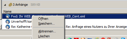

      • 26,35 kB
      • 596 × 435
      • 9,2 kB
      • 471 × 170

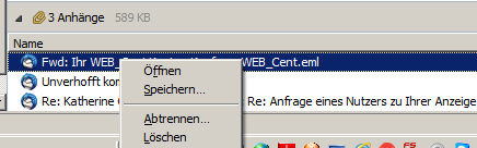

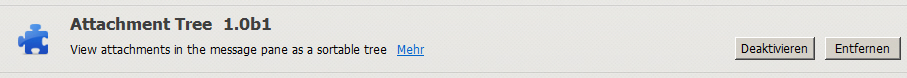

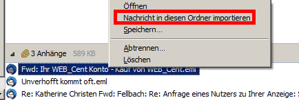

    Manchmal sind Krankheiten auch zu was gut, hier: Endlich etwas Zeit, um das Rätsel um den teilweisen Ausfall des außerordenlich nützlichen TB-Addons Importexporttools zu lösen.
    Welche Teilfunktion von Importexporttools tut/tat denn nicht?
    Dieser hier rot eingerahmte Befehl fehlt und das ist sehr ärgerlich, wenn man Mails als eml-Anlage erhält und diese mit einem einzigen Klick in die eigenen Mailordner importieren will.
    Da ich verschiedene Addons aktiviert hatte, die auf Attachments wirken, musste ich alle nach und nach - teils auch mit Hilfe des komfortablen MULTI ADDON DEAKTIVATOR - nach und nach Aktivieren und Deaktivieren. Zunächst schien es so, dass mehrere attachment-wirksamen Addons zusammenwirken, um die Teilfunktion von importexporttools zu blockieren. Nach längeren Test konnte ich aber dann das TB-Addon Attachment Tree als den Übeltäter identifizieren. Es hatte dazu geführt, dass der Eml-Import-Befehl im Kontextmenu (Mausrechtsklick) fehlte, wie hier zu sehen ist .
    Somit ist das Problem, das hier im Thread geschildert wurde, gelöst!
