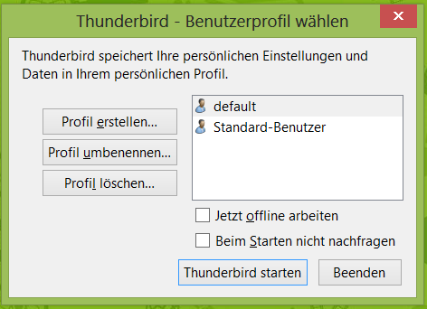

    . Sieht nun wie folgt aus. Ist es richtig, dass es dort die Einträge "Profile0" und "Profile1" gibt?
    Wenn sich dort 2 Profile im Ordner "Profiles" befinden, wäre das normal.
    In deinem Fall eher nicht, denn du solltest ja nur ein haben. Irgendetwas ist falsch gelaufen.
    Nun kann ich leider nicht sehen (\xxxxxxxx.default) wie denn der Name des Profils ist, um es mit den Einträgen in der Datei zu vergleichen. Warum hast du den Namen ausgeixt?
    Rufe mal den Profilmanager auf, welches Profile wird dir dort angeboten?
    4 Ein neues Profil erstellen.
    Notfalls machst du Folgendes: Löschst im Profilmanager alle vorhandenen Profile.
    Erzeugst dort ein neues.
    Danach kopierst du den Inhalt des gesicherten Profils in das neue quasi leere.
    Danach müsste TB das Profil erkennen.
    Falls nicht, hast du vermutlich ein Rechteproblem durch den Umzug. Überprüfe daher das alte Profil auf Adminrechte. Im ärgsten Fall kann es sogar sein, dass du nicht der Besitzer (Vererbung) des Ordners bist.

    xxxxxxxx.default = kjbv0gny.default
    Dachte es wäre unwesentlich, tschuldigung.
    Diese Profile sind angelegt. Kann durchaus sein, dass ich da eines angelegt habe ... ähem. Was meinst Du? Sollte ich nun den von Dir zuletzt vorgeschlagenen Weg (Beide Profile löschen, ein neues erzeugen ...) gehen?
