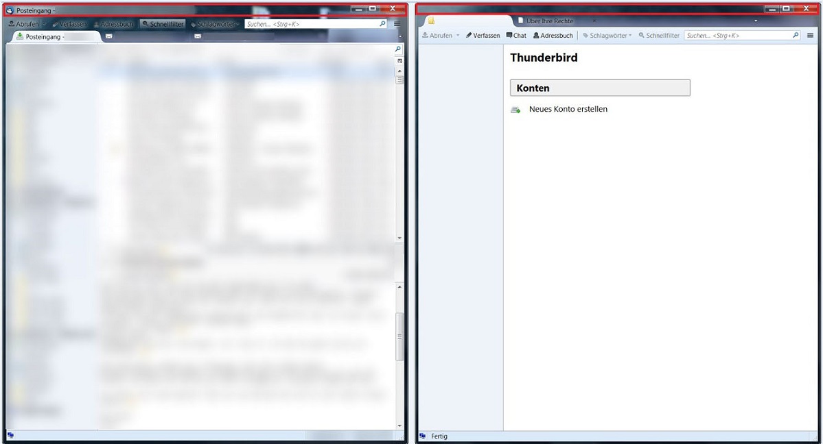

    nachdem ich meinen Rechner neu aufgesetzt habe, stehe ich vor einem seltsamen Problem. Wie im im beigefügten Bild zu sehen (rot markiert), ist die Kopfzeile (das Thunderbird-Symbol) verschwunden (links vor, rechts nach der Neuinstallation von Windows 7).
    Eine Neuinstallation von TB bringt keine Änderungen. Bin wirklich ratlos. Dadurch, dass oben eine Zeile fehlt, ragt bei vielen offenen Tabs der letzte offene Tab rechts oben in die Menüleiste des Fensters hinein (_ [] X). SIeht doof aus und macht das Bedienen umständlich.
    Habt ihr eine Idee, was ich tun kann?
    Vielen Dank im Voraus :)

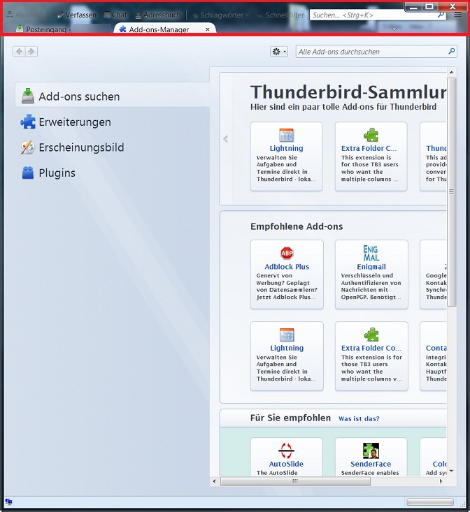

    Hier noch ein Bild, wie es dann aussieht, wenn es in der Leiste oben zu voll wird (sorry für den Doppelpost)
      • 144,59 kB
      • 672 × 733

    Es ist ein Feature, kein Fehler. Zum Glück einstellbar:
    http://www.faqforge.com/linux/activate…rbird-17-again/

    dein zweiter screen shots ist ganz normal: beim Installieren der neuen Versionen von TB wird standardmäßig die Hauptsymbolleiste nicht angezeigt, und die Tableiste wird oben angezeigt.
    http://www.ghacks.net/2012/10/14/how…thunderbird-17/
    Um die Hauptsymbolleiste anzuzeigen, musst du sie über einen R-Klick auf den "Drei-Streifen"-Button oben rechts aktivieren, sie erscheint dann unter der Tableiste.
    Externer Inhalt i1274.photobucket.com
    Auf den anderen screen shots fällt mir auf, dass die Tableiste unter der Hauptsymbolleiste erscheint.
    Ich kenne nur ein Add-on, das dies ermöglicht: "Rise of the Tools" https://addons.mozilla.org/fr/thunderbird…e-of-the-tools/
    Hast du dieses Add-on installiert?
    Ich weiß auch nicht, welches Dritt-Thema du in TB installiert hast, das die Hauptleiste nahezu bis zur Unleserlichkeit verdunkelt.

    vielen Dank für die Antowrten! Mapenzi, Du hast recht, ich habe Add-ons installiert (unter anderem auch das Rise of the Tools). Das Verdunkeln ergibt sich aus dem Aero-Look (Desktophintergrund ist dunkel). Sorry, dass Add-ons installiert sind, hätte ich vllt. erwähnen sollen (das Problem blieb aber auch bei Neuinstallation ohne die Add-ons).
