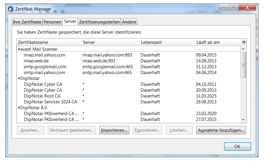

    Hattest Du auch das Zertifikat für den SMTP-Server Deines Anbieters gelöscht? Oder nur das Zertifikat für den Posteingang (Pop3 bzw. Imap). Beim Sendeversuch hätte Dich Dein Rechner nochmal nach einem Zertifikat fragen müssen...
    Bei meinem reparierten Yahoo-Konto sieht das jetzt so aus:
