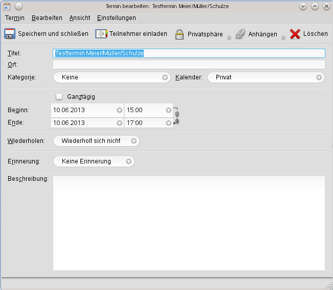

    Hallo Ingo,
    wenn ich das jetzt richtig interpretiere, sitzt entweder Du einem Missverständnis auf oder die übrigen Fadenteilnehmer, bei denen es funktioniert. :gruebel:
    Beispiel:
    Testtermin Besprechung Meier/Müller/Schulze - 01.06.2013 - 15:00 Uhr bis 17:00 Uhr.
    Kopiere ich jetzt den Termin auf den 10.06.2013 habe ich:
    Testtermin Besprechung Meier/Müller/Schulze - 10.06.2013 - 15:00 Uhr bis 17:00 Uhr.
    Meines Erachtens auch völlig logisch, da ja der vollständige Termininhalt kopiert und an anderer Stelle eingefügt werden soll. Die einzig variable Komponente ist also das Datum. Das muss geändert sein.
    Quelle:
    Ziel:
      • 33,87 kB
      • 651 × 566
      • 34,12 kB
      • 652 × 562
    • 9. Juni 2013 um 15:49
    so soll das sein und so will ich es auch haben. Verdoppelt wird der Termin dann, wenn Du nach dem Strg-C keinen neuen Tag oder Uhrzeit wählst, sondern sofort Strg-V drückst. Dann ist ja noch die aktuelle Uhrzeit markiert, der Termin wird dorthin kopiert und somit verdoppelt.
