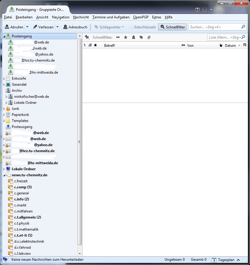

    Im anghängten Bild kannst man den Posteingang und die darunter aufgeführten Konten sehen. normalerweise wurden beim Klick auf den globalen Posteingang alle Mails aus den einzelnen Posteingängen angezeigt. Ich habe das auch nicht speziell eingestellt oder umgestellt. Von einem auf den anderen Tag zeigte der übergeordnete Posteingang einfach keine Mails mehr an. In den Posteingängen der Konten sind die Mails aber vorhanden.

    Ich glaube, du hast da wirklich etwas falsch verstanden oder ich dich.
    Wenn du alle POP-Konten auf "global" einstellst, gibt es keine weiteren Posteingang und auch die Kontenordner nicht mehr. Alle Mails von allen POP-Konten gelangen in den einzigen globalen Posteingang des "lokalen Ordner".
    Nur, damit ich evtl. deinen Screenshot nicht falsch beurteile: Du hast die Ordneransicht auf "Alle" stehen?
    > Ansicht > Ordner > ?

    Das Ansichtsschema soll so bleiben wie auf dem Bild.
    Ich möchte einfach nur, dass wenn ich auf den Posteingang klicke, alle Mails aus den untergeordneten Posteingängen angezeigt werden.
    Momentan werden die eingegangenen Mails nur angezeigt, wenn ich auf einen Posteingang, zum Beispiel den ersten darunter liegenden @web.de Posteingang, klicke.
    Klicke ich wieder auf den Gesamtposteingang ist der leer, obwohl in den einzelnen Posteingängen mehrere Mails liegen.
    Ich weiß nicht, wie ich es sonst noch beschreiben soll 
    Mit anderen Worten, es steht nicht auf "alle"?
    Ich kann mir nur ein Bild davon machen, wenn die Ansicht "alle" verwendet wird. Alles andere ist ja eine Filterung, die mir nichts sagt.
    Was meinst du mit "untergeordneten Posteingängen". Bei globaler Einstellung darf es nur einen geben, es sei den, du hast selbst neue Posteingänge hinzugefügt.
  • NemesisMF
    9. Jul. 2013
    • 9. Juli 2013 um 13:02
    Nein es steht auf "Gruppiert".
    Ich habe den Thunderbird vor Jahren eingerichtet. Jedes Konto für sich mit eigenem Posteingang, Ausgang , Junk, Entwurf, Gesendet, Archiv und Papierkorb.
    Bleibt die Ansicht auf "Gruppiert", werden alle Posteingänge unter Posteingang gruppiert und so weiter.
    Habe ich nun auf die Gruppe "Posteingang" geklickt, wurden sämtliche eingegangen Mails aus allen Posteingängen angezeigt. Er zeigte auch die Gesamtanzahl aller noch nicht gelesenen Mails an.
    Wollte ich nur einen bestimmten Posteingang ansehen, klicke ich auf den kleinen dreieckigen Pfeil vor dem Posteingang und kann mir die einzelnen Posteingänge anschauen.
    Merkwürdiger weise funktioniert das noch für die Gruppen Gesendet, Entwürfe und Archiv
    Nur für den Gruppenposteingang geht es halt nicht mehr.

    dann gehe mal mit dem Win-Explorer ins Profil in den Ordner Anwendungsdaten\Mozilla\Thunderbird\%Profilname%\Mail\smart mailboxes und lösche dort die Datei inbox*.*

    Genial! Das war die Lösung. :zustimm:
    VIELEN DANK :-)
