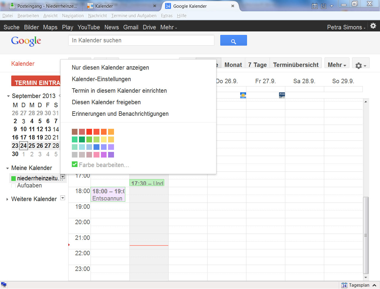

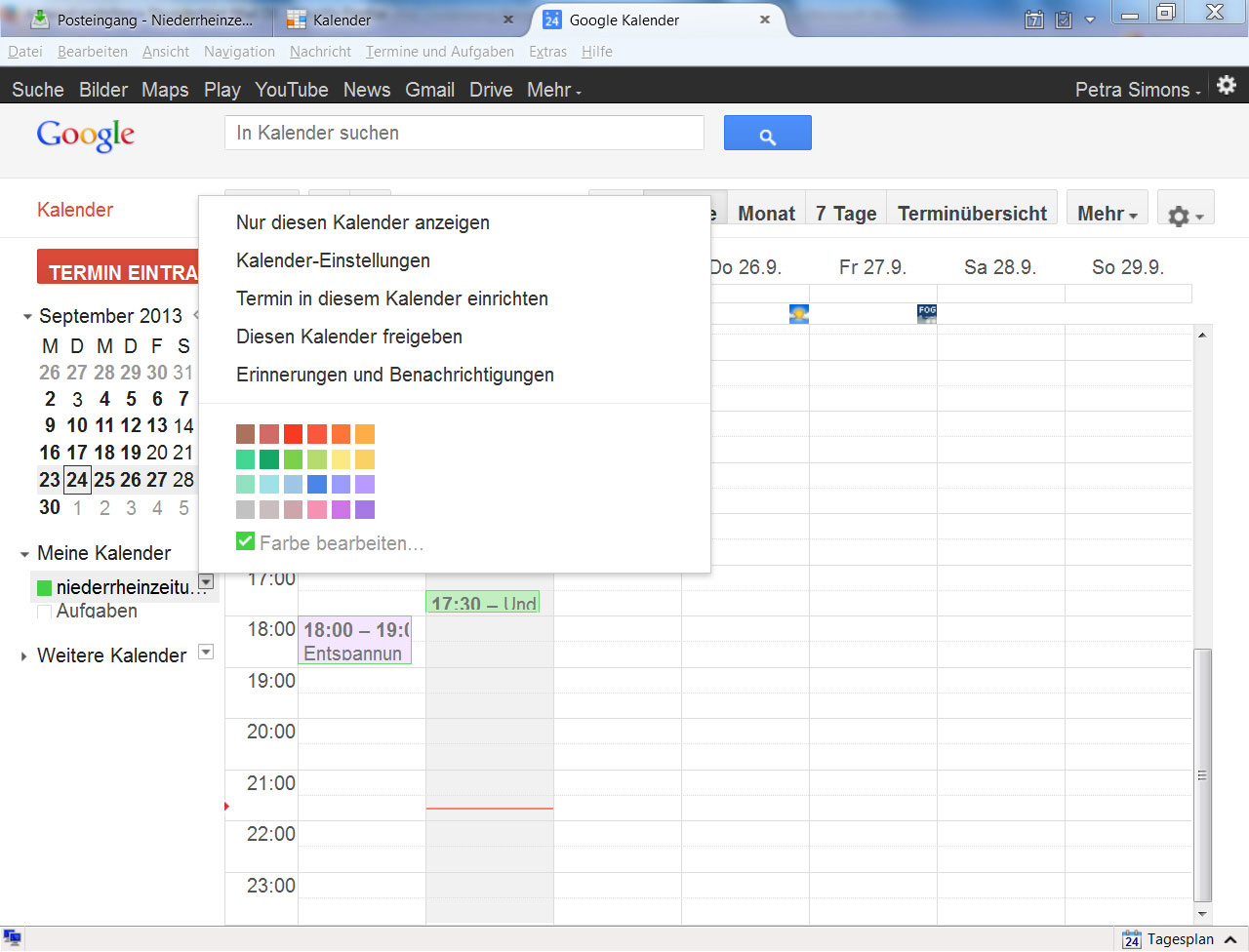

  • Athmosphaera
    48
    25. Feb. 2006
    • 24. September 2013 um 21:50
    Thunderbird läuft ja, Impressi sind wieder da. Man muss sie neu speichern.
    Zum Kalender.

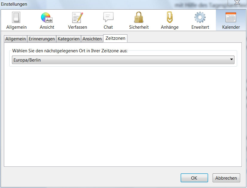

    Ich kann nix löschen, weil ich nicht weiß wo. ICH FINDE DIE KALENDERADRESSEN NICHT:
    Oder meinst du den Kalender, der links im Menue angezeigt wird. Dann bin ich doch in Google, wenn ich den da lösche, ist er definitiv ganz weg.
    Ich habe diese Möglichkeiten: Siehe Screen
    habe testweise einen neuen Kalender angelegt über datei -> neu. Selbst den find ich nicht mehr ausser in der Auswahl bei einer Terminvergabe. Der Kalender ist also nutzlos.
    Wo sind denn die Hintergrundinfos/Einstellungen zu den Kalendern? Im TB Kalender find ich nix.
      • 182,13 kB
      • 1.280 × 976

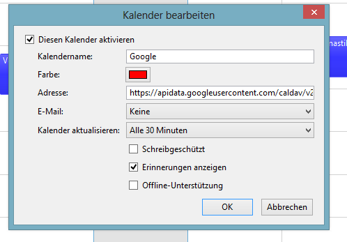

    Hallo Athmosphaera,
    wir sprechen hier über Lightning und nicht über Google.
    Das heißt Du sollst den Google Kalender in Lightningt löschen und wieder neu anlegen.
    Die neue Adresse lautet:
    https://apidata.googleusercontent.com/caldav/v2/DeineEMailAdresse/events
    Dann wird der Kalender aus Google wieder neu geladen.
    MfG EDV OLdi

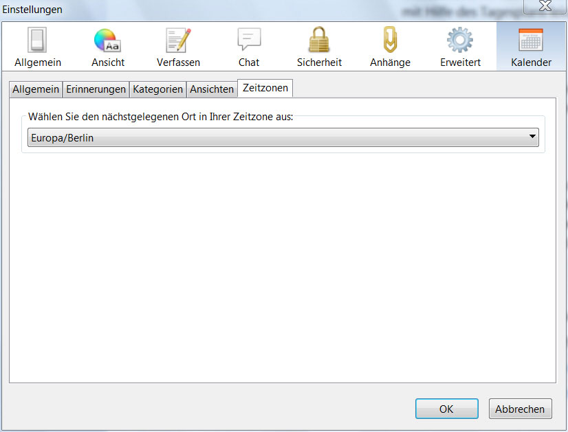

  • Athmosphaera
    48
    25. Feb. 2006
    • 25. September 2013 um 10:04
    Ich finde diese Adressen nicht, auch nicht in Lightning, das sag ich doch die ganze zeit. Ich weiß nicht wo ich in Lightning diesem Kalender finde - verzweifel langsam. Ich suche schon tagelang. Ich komme noch nicht mal in Lightning rein.
    Ich weiß nicht wo ich suchen muss. Menuepunkt - Reihenfolge der Befehle, etc.
    Ich weiß nicht wie ich dahin komme.
    Mir bietet sich das Bild (Screen) wenn ich die Einstellungen öffne, dort sind aber keine Kalenderadressen zu finden
      • 53,89 kB
      • 826 × 629

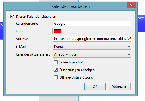

    • 25. September 2013 um 13:17
    Dopellklick oder Rechtsklich auf den Kalendernamen.
    Ein Blick in die FAQ hätte Dir auch geholfen
      • 14,67 kB
      • 498 × 347
