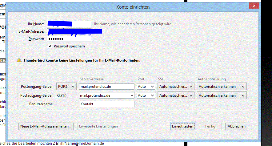

    • 6. August 2013 um 20:40
    Hallo Peter,
    ich habe mir die Seite über das Einrichten der Emails gelesen, aber da steht nur, wie man es machen soll, WENN es funktioniert. Bei mir klappts nicht, obwohl ich die richtigen Daten eingebe, siehe hier:
      • 158,73 kB
      • 884 × 474
  • SusiTux
    • 6. August 2013 um 21:08
    was Peter Dir zu erklären versucht hat, ist, dass protendics bei Mozilla möglicherweise nicht bekannt und daher nicht in der Datenbank ist. Dann kann der Assistent Dein Konto nicht automatisch einrichten. Das musst du dann ggf. selbst machen.
    Wie das für eine Protendics-Adresse geht, findest Du nach wenigen Sekunden mit dem Kraken reichlich bebildert z.B. hier.

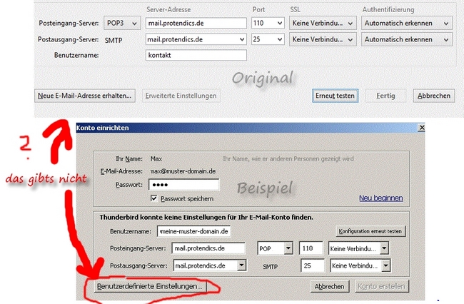

    Prima, danke für den Link.
    Ich befürchte aber, ich habe eine andere Version. Bei mir gibt es einen Button nicht, der für die weitere Bearbeitung wichtig zu sein scheint:
    Ansonsten hab ich die Daten alle so eingegeben, wie sie in der Anleitung stehen!
    GLG
      • 258,7 kB
      • 650 × 426
    111
    24.310
    • 7. August 2013 um 00:06
    stimmt schon, auf dem Screenshot ist wohl eine veraltete Version.
    Es hat sich auch etwas im Handling geändert:
    Wenn du das erste Fenster ausgefüllt hast und auf "Weiter" gedrückt hast, wirst du für ein paar Sekunden den Button "Manuell bearbeiten" finden. Auf den drücke mal.
    Es gibt auch eine Möglichkeit, den Kontenassistenten dauerhaft zu deaktivieren, so dass nur die manuelle Einrichtung möglich ist.
    Wenn du hier aber nicht aufpasst, bekommst du ihn nie wieder zurück und darum gebe ich den Tipp nur auf ausdrückliche Nachfrage.
    Ergänzung: Thunderbird "offline" stellen und dann das Konto einrichten, ist die einfachste Methode - gerade selbst getestet.

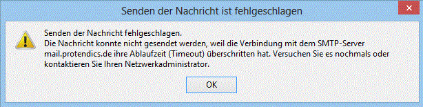

    Hallo nochmal!
    Ich glaube, das Einrichten hat jetzt geklappt. Danke nochmal für die Erklärung. Ich benutze den Posteingangsserver Pop3, weil mein Anbieter mir das so vorgegeben hat.
    Allerdings klappt nun das Versenden von Nachrichten nicht. Bei mir steht dann folgende Fehlermeldung:
    Aber ich schätze, das liegt weniger an Thunderbird?
    LG
      • 34,96 kB
      • 614 × 155
  • SusiTux
    • 7. August 2013 um 19:34
    Da würd ich glatt drauf wetten :-)
    Der SMTP-Server ist per telnet auf port 25 erreichbar. Das habe ich gerade probiert. Es ist daher sehr wahrscheinlich, dass Du falsche Benutzerdaten bzw. Einstellungen eingetragen hast. Die korrekten Einstellungen stehen auf der Seite, die ich Dir oben verlinkt habe.
    Es kann auch sein, dass Du den Server gar nicht erreichen kannst, z.B. weil Deine Firewall das verhindert oder eine andere Sicherheitssoftware Deine E-Mail Deine ausgehende E-Mail scannt und dabei nicht so recht weiterkommt.
    Also:
    1. Die Einstellungen überprüfen, ggf. hier posten. Wenn da kein Fehler ist und es immer noch nicht funktioniert, dann
    2. Sicherheistsoftware testweise komplett deaktiveren. Wenn es dann immer noch nicht geht, führe ein telnet auf port 25 aus. Wie das geht, steht in den Anleitungen bzw. FAQ. Du kannst den Telnet-Test auch gern als erstes durchführen. Wenn er nicht klappt, weißt Du, dass dein PC (und damit auch Thunderbird) nicht bis zum Server durchkommt.
    Susanne

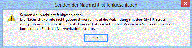

  • Peter_Lehmann
    13.506
    5. Jun. 2005
    • 7. August 2013 um 19:40
    Hi,
    Kann sein, wird es aber höchstwahrscheinlich nicht.
    Ich kenne deinen Provider nicht - und will auch ganz bewusst dort nicht suchen.
    Du brauchst folgende Angaben, welche du wirklich auf deren Webseite suchen und dir aufschreiben solltest:
    • Die genaue Bezeichnung des smtp-Servers. (Wobei die Bezeichnung lt. Fehlermeldung - DANKE! - schon ganz gut aussieht.) Ich habe ihn mal "angesprochen", und er antwortet auf den beiden für smtp-Server gültigen Ports. Vermutlich ist da dein Eintrag richtig. Trotzdem, Nachschauen schadet nicht.
    • Den für smtp zu nutzenden Port. Das ist bei unverschlüsselter Verbindung immer 25 oder auch 587 => teste einfach mal beide. Wie oben geschrieben, antwortet er auf beiden.
    • Ob eine Verschlüsselung der Verbindung zum Server möglich oder gar gefordert ist.
      Wenn der Provider nichts dazu schreibt, teste es aus (zuerst unverschlüsselt, also "Verbindungssicherheit: keine", dann "STARTTLS" und dann "SSL/TLS") Wenn es gleich beim ersten Test mit "keine" funktioniert, kannst du es auch dabei lassen.
    • Benutzername. Hier macht jeder Provider seine eigenen Vorgaben. Der eine verlangt die vollständige Mailadresse, der andere deren Präfix ("das vor dem @"), der andere eine Kundennummer, usw. Aber das steht immer beim Provider geschrieben! In der Regel ist es das gleiche, wie beim Posteingangsserver.
    • Passwort - das kennst nur du .... .
    • Art der Authentifizierung. Im Internet ist das in der Regel (aber nicht zwingend!) "Passwort, normal", also das unverschlüsselte Passwort. Auch das steht beim Provider auf der Seite.
    MfG Peter
    (Verspätung wegen Hund Gassi gehen ;-), aber weil ich es gerade fertig habe, sende ich es trotzdem.)
