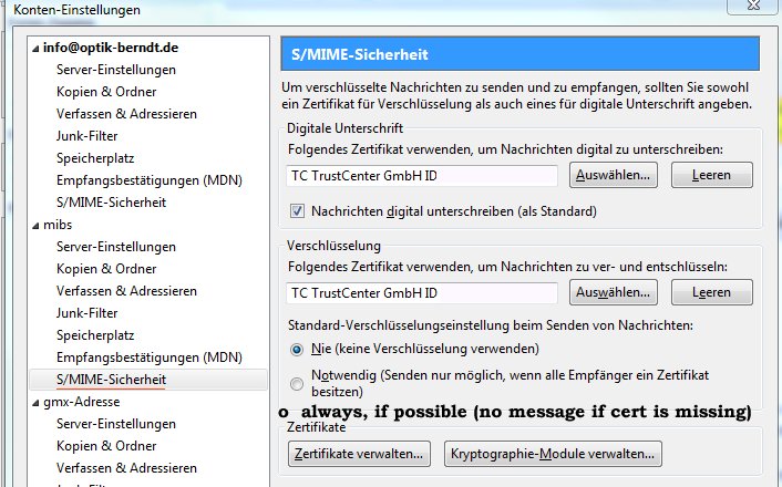

    Hallo zusammen ! Darf ich mit eine leichte Modifiikation der Feature wünschen ?
    Ich möchte eine Einstellung die immer jede eMail verschlüsselt - wenn möglich. Und keine Fehlermeldung bringt wenn es mangels Zertifikat nicht möglich ist.
    Unter "Konten-Einstellungen" - "S/MIME Sicherheit" kann man auswählen:
    o Notwendig (Senden nur möglich wenn alle Empfänger ein Zertifikat besitzen)
    Genau diese Funktion mit einer kleinen Variation - der Unterdrückung der Fehlermeldung - wäre genau richtig. So nach der Art
    "o immer verschlüsseln soweit von allen Empfändern ein Zertifikat vorliegt"
    Hintergrund: heute verschlüsselt im Grunde niemand. Das wird sich nach dem NSA-Disaster nun nach und nach ändern: Verschlüsselung wird bald zum guten Ton gehören. Wer heute anwählt "Notwendig (Senden nur möglich wenn alle Empfänger ein Zertifikat besitzen)" erhalt ständig eine Fehlermeldung. Das nervt und er wird es alsbald ausschalten.
    Wenn ich es aber so einstellen kann das immer verschlüsselt wird soweit möglich habe ich den Komfort das ich es nicht immer gesondert anklicken muss. Ich werde dann immer alles verschlüsseln was machbar ist - und den Rest dann halt eben nicht.
    Liebe Grüße
    Christian

    Hallo Christian,
    du hast völlig Recht!
    Aber das gibt es doch alles schon!
    Mit dem Add-on "Encrypt if enabled" wird automatisch verschlüsselt, wenn für den Empfänger ein Zertifikat vorliegt.
    Und als ebenfalls sehr gute Alternative gibt es "Security... Adressbook" (komme jetzt nicht an den Namen, tippe auf dem Handy). Damit kannst du im Adressbuch zu jedem Empfänger hinterlegen, wie du senden willst. (encrypt sign, aber auch nicht verschlüsselt und/oder nicht signiert, abhängig von deinen Voreinstellungen im Konto)
    Beide Add-ons arbeiten sehr zuverlässig.
    MfG Peter
