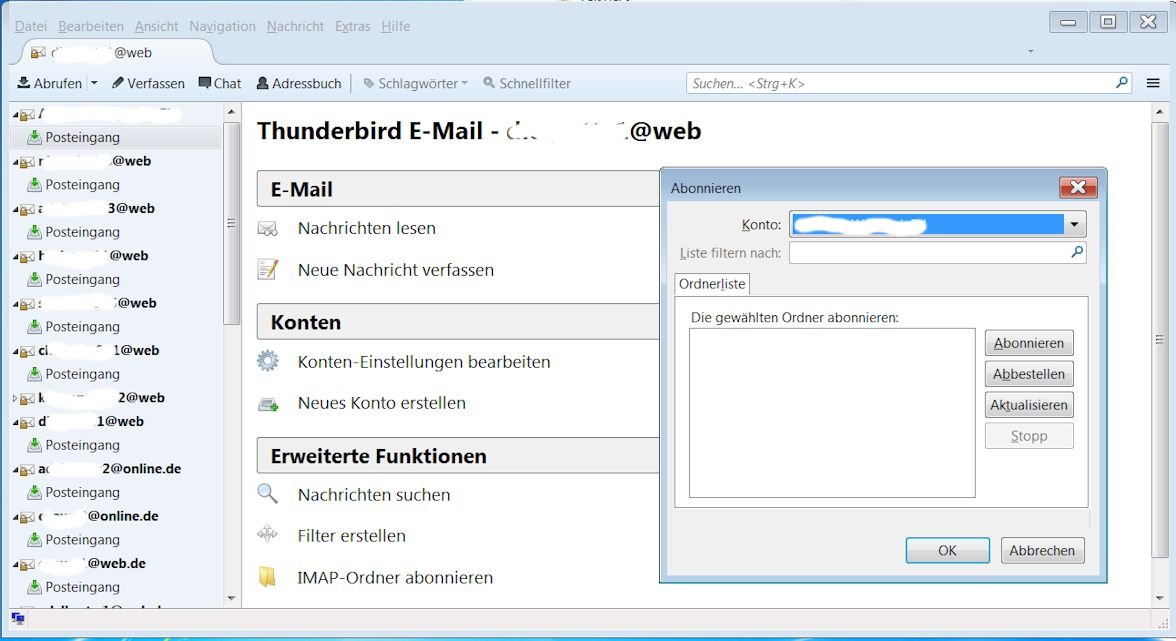

    Hallo liebe Gemeinde,
    ich habe alle Dateien von einem Rechner (Win764Bit) auf ein Notebook (Win764Bit) laut die Anleitung
    https://www.thunderbird-mail.de/wiki/Profile_verwalten kopiert.
    Wenn ich dann das Thunderbird starte, sehe ich nur die Accounts meiner Emails, aber ohne Ordner
    :nixweiss:
    Zur Probe habe ich die Thunderbird-Daten auf 3 (drei) anderen Win7 Rechner gepackt...
    mit gleichem Ergebnis.
    :wall:
    Wo liegt der Fehler?
    Tenker
      • 124,49 kB
      • 1.176 × 641
    3 Mal editiert, zuletzt von Tenker (16. September 2013 um 09:39)

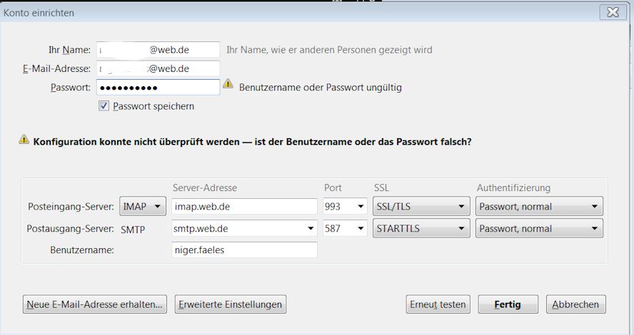

    1. Ein IMAP Konto habe ich gelöscht
    2. Mit dem Kontenassistenten das Konto eingerichtet
    3. Das Ergebnis auf dem Ersten Bild
    ACHTUNG! Die Kontodaten sind aber 100% richtig!

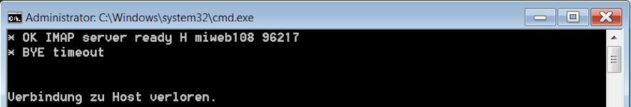

    Test:
    1. Lösche ich alle Daten von AppData\Roaming\Thunderbird
    2. Starte ich Thunderbird
    3. Mit dem Kontenassistenten KANN ICH das Konto einrichten :P
    :gruebel:
    mache bitte einen Telnetbefehl auf das IMAP-Konto.
    Mache bitte einen Telnetbefehl auf den SMTP-Server nach dieser Anleitung Mit Telnet Verbindung überprüfen
    und poste hier das Ergebnis.
    Bedenke, dass in Windows ab Vista, Telnet erst in den Windows-Programmeinstellungen aktiviert werden muss.
    Aktivierung des Telnet-Clients unter Windows 7.
    Für web.de würde der Befehl dann so lauten:
    Win+R
    cmd
    OK
    telnet imap.web.de 143
    OK
    Verbindung ist OK, wie auf dem zweiten Bild zu sehen ist.
    Was nun? :help:

    Jetzt habe ich eine TEILLÖSUNG gefunden:
    Wenn ich bei -> Server Einstellungen -> Sicherheit und Authentifizierung
    bei -> Verbindungssicherheit
    von SSL/TLS auf keine umstelle
    dann ist alles i.O. und ich kann alle Ordner des Kontos sehen und abonnieren!
    :D
    Stelle ich
    von keine auf SSL/TLS um
    dann kann ich alle Ordner des Kontos sehen aber NICHT abonnieren!
    Damit kann ich auch keine neue Emails empfangen.
    :wall:
    Was soll ich jetzt umstellen?
    :verweis: :les:
    Vielen Dank für Eure Hilfe
    Tenker
