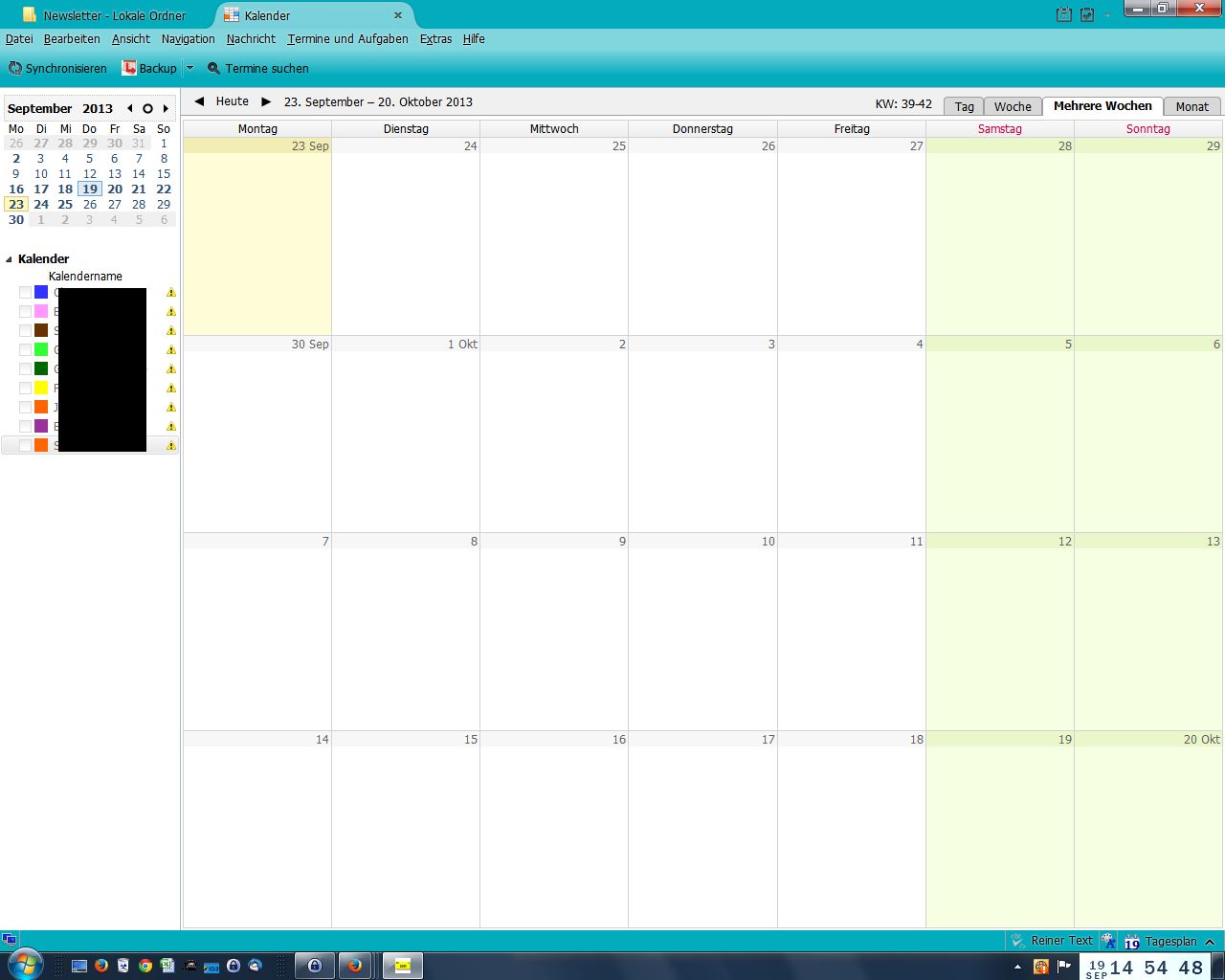

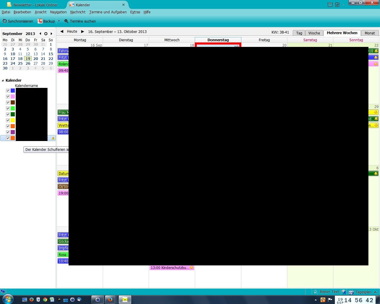

    Thunderbird-Version: 24
    Lightning-Version: 2.6
    Betriebssystem + Version:Windows 7
    habe meine Netzwerkkalender auf die im Forum beschrieben "neue" Art eingebunden (Google).Ab und zu (ich kann nicht nachvollziehen wann), betrifft das nur einzelne Kalender (siehe Anhang), ab und zu sind sämtliche Haken vor den Kalendern entfernt,Ausrufezeichen dahinter (siehe Anhang)
    Beim 1. Anhang sind alle Haken gesetzt und 1 Ausrufezeichen, beim 2. Anhang keine Haken gesetzt aber mit Ausrufezeichen und Kalender sind angegraut
    Ich starte TH. dann neu, manchmal sind alle Kalender verfügbar, manchmal nur einzelne.
    Weiß jemand hierzu eine Lösung?
      • 92,8 kB
      • 1.280 × 1.024
      • 86,92 kB
      • 1.280 × 1.024

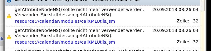

    Zu Deiner Frage: die fehlermeldungen muß ich mal suchen, wenn der Fehler wieder auftritt. Im Moment, direkt nach dem Neustart, steht da z.B. folgendes (schade, daß man den Text nicht kopiert bekommt...):
    aber das hat damit eher nichts zu tun.
    Ich melde mich wieder, danke erstmal!

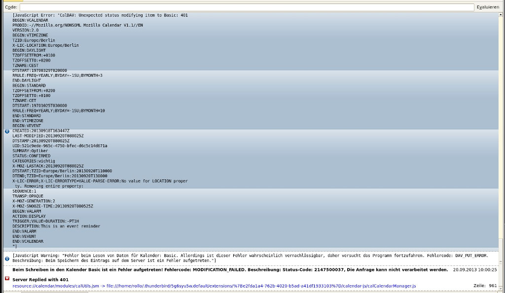

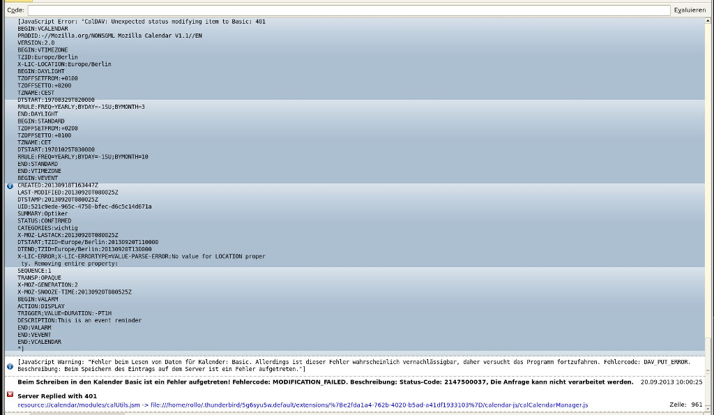

    Nach 2 Stunden Betriebszeit ist der Kalender mal wieder nicht beschreibbar. In dem Fall wollte ich nur eine Benachrichtigung schlummern lassen. Hier die Fehler dabei:
    (Zu blöd, daß man die Konsole nicht als Text bekommen kann - oder geht das irgendwie? Der Text schiebt sich nicht mal seitlich zusammen, deswegen der riesige Screenshot... Hoffentlich geht das irgendwie zu lesen. Sorry.)

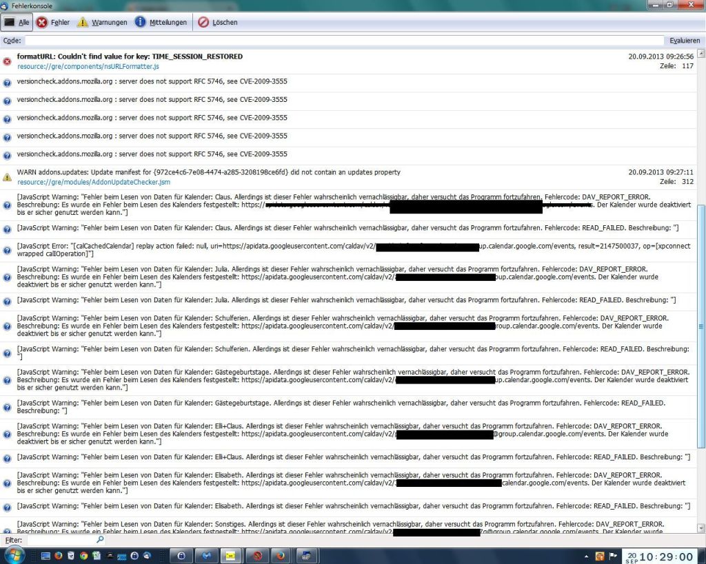

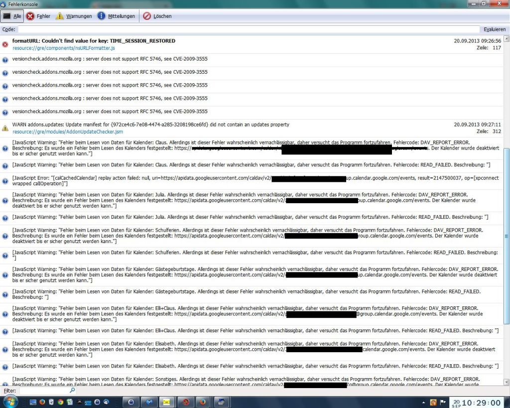

    Hallo sts,
    als Anhang die Fehlerkonsole.,
    Hat wohl irgendetwas mit Java Script zu tun, welches ich im Browser aus Sicherheitsgründen deaktiviert habe.
    Hinter allen Kalendern ist jetzt ein Ausrufezeichen.
    LGG

  • Rianna
    170
    19. Mrz. 2011
    • 20. September 2013 um 12:05
    Soweit ich weiss ist bei TB Javascript aus Sicherheitsgründen nicht verfügbar. Das wäre natürlich ein Klops, wenn Google es jetzt benötigen würde.
    Bei mir funktioniert übrigens das alte System immer noch, anscheinend hat es Google doch noch nicht abgeschaltet.
    Rechtsklick auf die Fehlermeldung und dann auf Kopieren und hier als Code einfügen.
    Klicke oben auf dem Button Code und füge den Text aus der Zwischenablage zwischen den
    ein.
