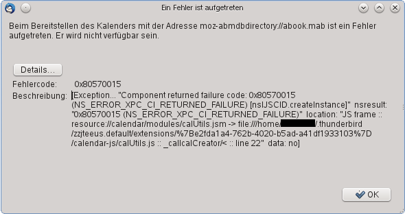

    nach Update auf 24.0.1 (aus dem Mozilla-Repository von openSUSE 12.3) erhalte ich folgende Fehlermeldung, die bei jedem neuen Start wieder auftaucht, bevor das Thunderbird-Fenster aufgebaut wird:
    Was meinen die Kalenderspezialisten unter Euch?

    Hallo Feuerdrache,
    was ist das für eine Adresse die auf das Adressbuch zugreift??
    Deaktiviere alle Erweiterungen außer Lightning und teste es.

    Hallo edvoldi,
    mit diesem Pfad kann ich selbst nichts anfangen. Werde das mal prüfen.

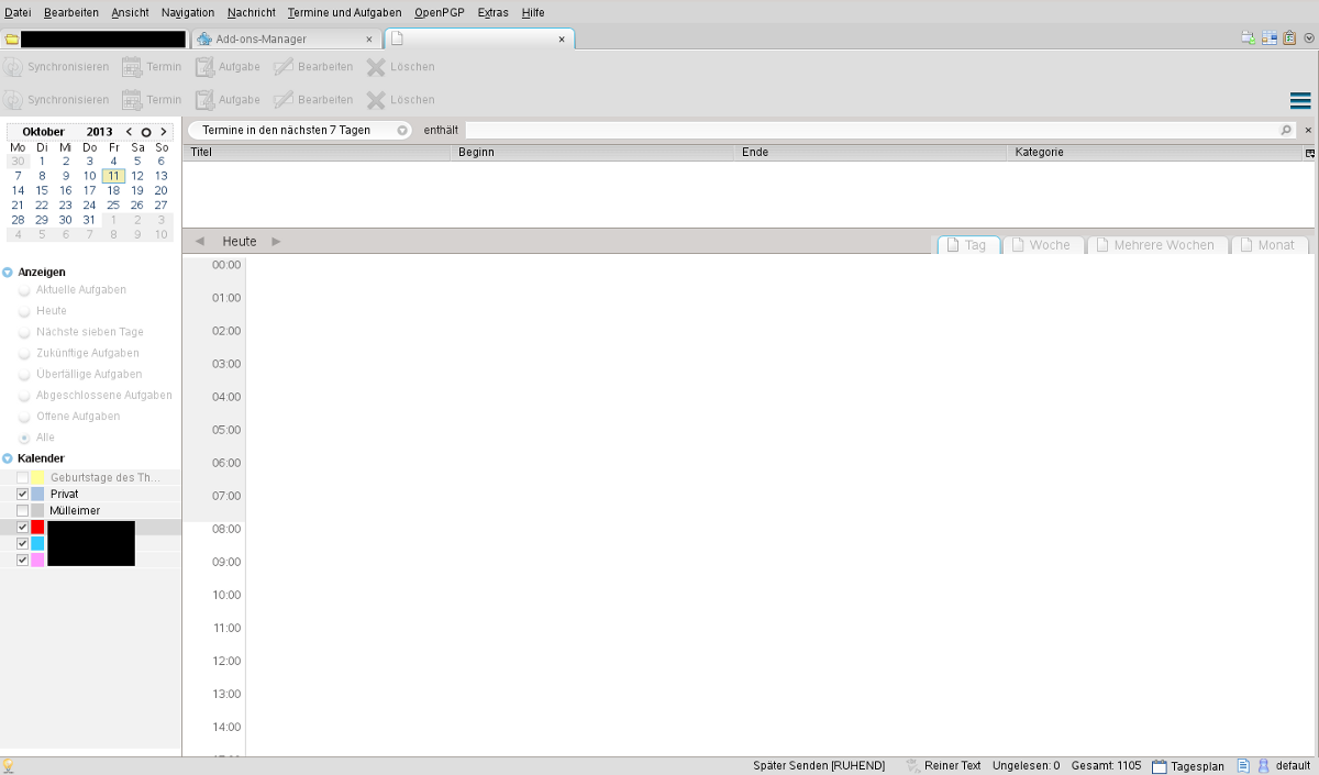

    Kalenderseite sieht dann so aus:
    Jetzt probiere es noch mit den deaktivierten Erweiterungen. Werde dann berichten. Dazu:
    Sämtliche Erweiterungen (Ausnahme Lightning) und Themes (außer Standardtheme) deaktiviert:
    - Fehlermeldung taucht nicht mehr auf.
    - Das merkwürdige Kalenderbild bleibt.

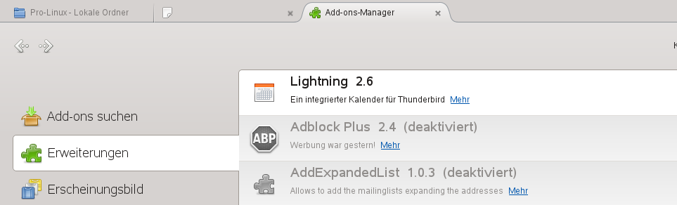

    Hast Du auch Lightning 2.6 ???
    Das Bild sieht nach einer inkompatiblen Lightning Version aus.

    Hallo edvoldi,
    es ist die 2.6 laut AddOn-Manager:
