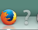

    hast du schon mal versucht, das Fragezeichen-Ikon einfach mit der Maus aus dem Dock nach oben zu schieben - es löst sich dann in einer hübschen kleinen Rauchwolke auf und macht "pfffft" - und danach das TB-Ikon aus dem Programmordner wieder ins Dock zu ziehen?
    und wenn ich darauf klicke, erscheint das Disc-Image von TB. Hier kann ich entweder die TB-Maske nach rechts ziehen, worauf ich gefragt werde, ob ich das Programm wirklich öffnen will, oder ich mache einen Doppelklick darauf, dann erscheint der TB-Bildschirm direkt.
    Wenn nach einem Neustart des Mac das Fragezeichen erneut im Dock erscheint, versuche diese Lösung:

    Wenn das Dock-Icon einer App (welches in Wirklichkeit ein Alias ist) durch ein Fragezeichen ersetzt wird, bedeutet das, dass Mac OS X das betreffende Programm nicht finden kann, z.B. weil es inzwischen deinstalliert wurde.

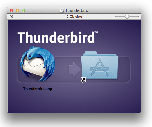

    Ich habe TB 24.0.1 noch mal herunter geladen.

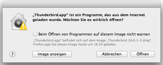

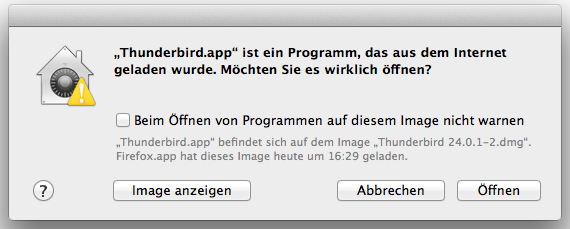

    Bei einem Doppel-Klick auf das Disk-Image erhalte ich das Installations-Fenster (dein oberer screen shot).
    Wenn ich jetzt das TB-Icon doppel-klicke, statt es in den Programm-Ordner zu ziehen um TB zu installieren, dann erhalte ich das selbe Warndialog-Fenster wie in deinem unteren screen shot.
    Das erklärt natürlich nicht, warum das Fragezeichen immer wieder im Dock erscheint und warum es dieses Warnfenster öffnet.
    Irgend was entgeht mir hier, ich habe keine Erklärung dafür, warum OS X vom Alias im Dock nicht wie üblich das zugehörige Programm direkt starten kann, sondern nur über das Warndialog-Fenster.

    Das erste ("fehlerhafte") habe ich aus dem Dock per "Wolke" entfernt. Und siehe da: Beim anschließenden Neustart des Computers erschien kein Fragezeichen mehr, sondern das TB-Symbol wie früher. Ich kann auch TB beenden und durch Klick auf das Dock-Symbol wieder starten, alles wie einst - verstehe das, wer will...
    Das ist das eigentliche Wunder: nach dem Entfernen des fehlerhaften Icon hätte eigentlich das zweite Icon aus dem Dock verschwinden sollen beim Beenden von TB, wie bei allen Programmen, deren Icons nicht manuell ins Dock gezogen wurden!
