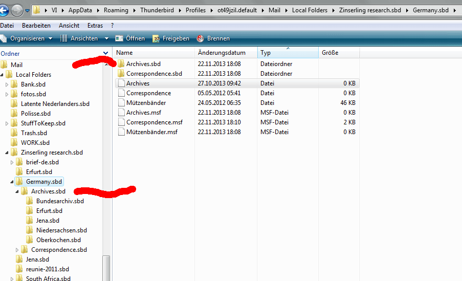

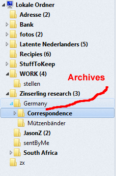

    • 22. November 2013 um 18:23
    erstmal vielen Dank für die Antwort.
    Es ist ein "lokale Ordner". Ich habe alle ".msf" Dateien aus dem Verzeichniss gelöscht. Den "vermister" Unterorder tauchte aber trotzdem nicht auf.
    Thunderbird hat inzwischen wieder neue "msf" Dateien angelegt.
    Screenshot 1 von Thunderbird - Thunderbird-view.png Rot zeigt an wo der Unterordner fehlt
    Screenshot 2 von Explorer
    Ich bin ratlos...
    Vielen Dank im voraus

    111
    24.310
    • 22. November 2013 um 19:58
    Ja, jetzt verstehe ich dein Problem und ich fürchte, dass ich dir nicht helfen kann, denn die Datei Correspondence hat ja 0 KB, d.h. sie ist leer.
    Es sei denn, du findest eine weitere Datei gleichen Namens größer als 0 KB.

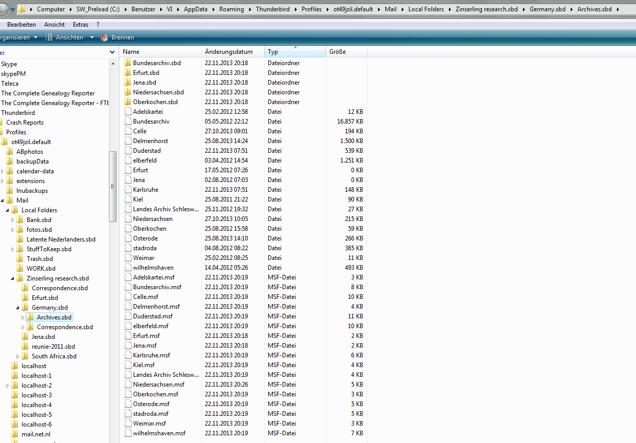

    • 22. November 2013 um 20:54
    Verstehst du mein Deutsch nicht oder das was Thunderbird macht?
    Die Dateien sind im Explorer-Unterordner "Archives.sbd"
    Siehe screenshot

    111
    24.310
    • 22. November 2013 um 20:59
    Wenn das eine rhetorische Frage sein sollte, überlege ich mir, ob ich noch weiter antworte.
    Du bist ganz schön frech.
    Anscheinend verstehst du mein Deutsch auch nicht, denn ich hatte dir ja einen Tipp gegeben.
    Antwort?
    Ja und? Kann man dort keine Dateien mit einem Texteditor öffnen? Welche habe ich dir ja gesagt.
    Einmal editiert, zuletzt von mrb (22. November 2013 um 21:02)

    Vor einige Zeit habe ich die Ordner "reunie-2011" im Thunderbird von "Local Folders\Zinserling research\reunie-2011" nach "Local Folders\Zinserling research\South Africa.sbd\reunie-2011" verschoben.
    Solche Sachen sollte man niemals im Explorer machen sondern in Thunderbird selbst. Machst du es im Explorer, merkt Thunderbird nichts davon und es kann zu Fehlern kommen. Arbeiten im Explorer sind die absolute Ausnahme und sollten nur in Notfällen gemacht werden, etwa wenn es um Datenverlust geht.
    "localhost" Ordner im Profil (Explorer):
    Ich habe in Thunderbird Konten-Einstellungen --> MAILKONTO--> Server Einstellungen --> Lokaler Ordner die Einstellungen für alle mein Mailkontos überprüft.
    Scheinbar werden nicht alle dieser "localhost-x" Ordner von Thunderbird verwendet.
    Kann ich die nicht verwendete "localhost-x" Ordner im Profil (Explorer) löschen oder muss ich noch irgendwo anders nachschauen ob die Order benutzt werden?
