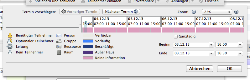

    • 3. Dezember 2013 um 16:05
    Hallo Oldi,
    vielen Dank für die schnelle Antwort.
    Der Tip mit dem abgesicherten Modus hat nicht funktioniert. Den screen shot danach hänge ich mal an.
    Beim Theme habe ich gar nichts geändert, ist also Standard.
    Catweazle

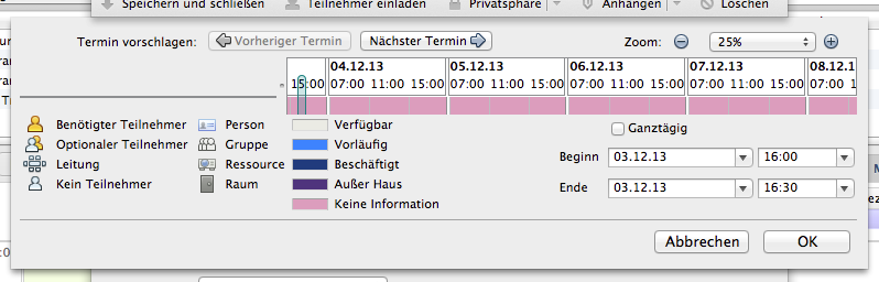

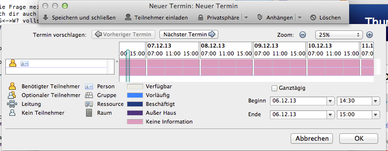

    • 3. Dezember 2013 um 17:53
    Hallo edvoldi,
    vielen dank für den Tip, ich habe es probiert, es ändert aber "erstmal nichts" vom ersten Eindruck her. Was ich aber eben bemerkt habe (das hatte ich vorher aber auch schon mal probiert, da hat es nicht geklappt):
    - Wenn man das Fenster größer zieht, erscheint das Eingabefeld plötzlich, bringt man es dann zurück auf die ursprüngliche Größe, bleibt es auch bestehen.
    - Öffnet man danach einen neuen Termin OHNE die Einladung des vorherigen Termins abzusenden, ist es wieder wie im obigen Bild - das Eingabefeld für die email-Adresse ist ncith mehr zu sehen.
    - Hat man aber den Termin versendet und öffnet danch einen neuen Termin, kommt das Eingabefeld wie gewohnt - ohne irgendwie das Eingabefenster groß zu ziehen (siehe auch Bild). Allerdings scheint das Eingabefenster einfach zu tief zu sein.
    Viele Grüße und vielen Dank!
    Catweazle

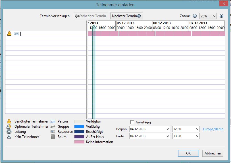

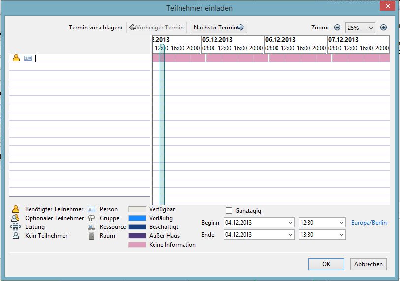

    Also bei mir ist das Bild direkt so groß.
    Mache eine Sicherung Deines Profils, beende Thunderbird.
    Öffne das Thunderbird Profil und benenne die Datei " localstore.rdf " um, z.B. nach " localstore-alt.rdf "
    Jetzt starte Thunderbird wieder, wenn das Fenster dann so groß ist, wie hier zu sehen, musst Du dann das aussehen von Thunderbird wieder nach deinem Geschmack einrichten.
    Wenn nicht ändere die Datei " localstore-alt.rdf " wieder um.
    EDV Oldi
