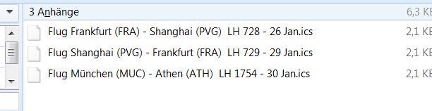

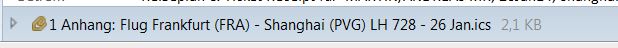

    Das Problem ist, dass bei mir im Anhang nur eine Datei zu sehen ist, und ich eben die anderen Files nicht sehe - und daher nicht abspeichern kann. (Siehe Anhang.jpg)

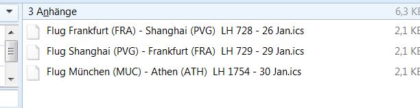

    Wenn ich die mail weiterleite (Siehe WG_Anhaenge) sehe ich die Anhänge. Blöderweise werden die im "Mail-editor" dann als ... .tmp angezeigt, und ich kann sie weder öffnen noch abspeichern.
    Leite ich diese e-mail (mit den drei sichtbaren anhängen) an mich selbst (thunderbird) weiter, sehe ich in der "Gesendet" sowie im "Posteingang" wieder nur einen Anhang.
      • 25,84 kB
      • 612 × 158
      • 16,15 kB
      • 618 × 48
