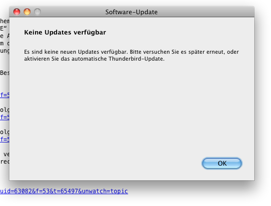

    • 30. Januar 2014 um 19:08
    ...Version 24????
    Ich hatte unter dem Menü "Hilfe" den Punkt "Nach Updates suchen" angeklickt, und die Meldung erhalten, dass keine Updates verfügbar sind (siehe anhängendes Bild). Das kam mir schon etwas seltsam vor, denn installiert habe ich TB vor knapp 3 Jahren. Aber dass es inzwischen so viele neue Versionen gibt, war mir nicht klar.
    Aber danke für den Tip - jetzt werde ich mal sehen, wie ich das am besten hinkriege...
    Beste Grüße,
    Sauerbruch

    • 30. Januar 2014 um 19:32
    herunterladen kannst du hier und zwar jede Version:
    ftp://ftp.mozilla.org/pub/thunderbird/releases/
    Ich kenne deine Einstellungen nicht, aber in meiner Nachbarschaft war es ähnlich. Die Person hatte noch eine 12.0 Version und eine noch ältere von Firefox. Da ich ihr beide Programme installiert hatte, bin ich sicher die Updatefunktion nicht abgestellt zu haben.
    Die Ursache war Malware im Form der Ask-Bar u.a.. Die hat die Update-Funktion in beiden Programmen abgestellt. So braucht sie nicht zu befürchten - wie etwa neulich mit dem Java-Plugin - von Mozilla deaktiviert zu werden.
    Das manuelle Entfernen dieser Spyware ist kaum möglich, alleine die Registryeinträge beliefen sich auf 30(!).
    Die Askbar aus Firefox herauszubekommen ist ebenfalls schwer, weil die sich unsichtbar (in der prefs.js) einträgt.
