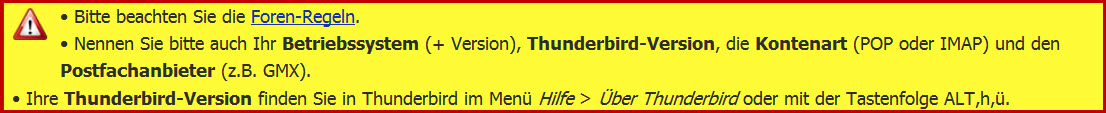

    zu Beginn eines neuen Threads wirst du nach vier Dingen gefragt. Beantworte sie.
    Du hast den Telnetbefehl schon ausgeführt und evtl. das Konto entfernt und wieder neu hinzugefügt?
    Und der saubere Windowsstart?
    601
    21.652
    • 30. März 2014 um 15:13
    zur Verdeutlichung: Wenn du dich an einen bestehenden Thread anhängst, sollten die folgenden gewünschten Informationen gegeben werden, die im gelben Kästchen "eingefordert werden.
