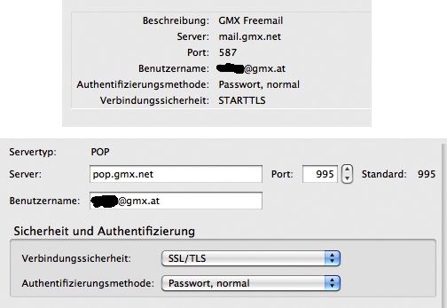

    POP
    GMX

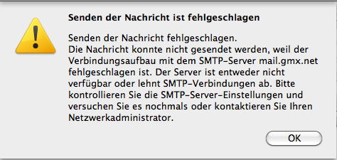

    ich kann leider seit der gmx ssl-umstellung keine nachrichten mehr senden und empfangen. habe alles laut anleitung mehrere male probiert. aber es geht nicht. kann mir vieleicht hier jemand helfen? bitte? bitte? oder vielleicht kann mir jemand sagen, wo ich die frage vielleicht stellen kann, dass mir geholfen wird? vielen lieben dank!

  • rum
    21.481
    9. Jun. 2006
    • 11. April 2014 um 18:55
    Hallo und willkommen im Thunderbird-Forum, zucchini! ..... <wir hier im Kreis GG (Rhein-Main Gebiet) begrüßen uns noch immer, altmodisch, gelle?...
    Und welche Fehlermeldung (exakt) erhältst du?
    Eine Bitte: verwende die übliche Groß-/Kleinschreibung, dann ist dein Text auch besser lesbar >Forenregeln

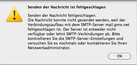

    Danke für deine Mitteilung.
    Mittlerweile kommt keine Meldung mehr. Das habe ich aber schon mal vor Tagen fotografiert :)
