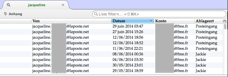

    • 30. Juni 2014 um 21:46
    Zitat von "Siggi1307"
    Solang mit der gesuchten Mailadresse Mails in den Konten gefunden werden wird nichts angezeigt was im lokalen Ordner ist. Auch wenn es unterschiedliche Mails sind. Man hat also, oder ich habe , keine Möglichkeit sich alle Mails, Konten UND lokale Ordner, vom Absender anzeigen zu lassen
    Das stimmt einfach nicht!
    Ich habe eben eine globale Suche mit der Adresse einer Freundin durchgeführt, deren Mails normalerweise per Filter in einen Ordner "Jackie" geleitet werden, den ich in den Lokalen Ordnern erstellt habe.
    Externer Inhalt i1274.photobucket.com
    In den Suchergebnissen, als Liste angezeigt, sieht man, dass sowohl die letzten Mails des Absenders, die sich noch in meinem Posteingang befinden, angezeigt werden als auch die älteren, die schon durch den Filter in den Ordner "Jackie" in den Lokalen Ordnern verschoben wurden:

    Mna kann eben nicht immer nur supoerlobs erwarten. Auch nicht wenn der Anwender sonst zufrieden ist. Zumal du den Fehler, den ich beschrieben habe, ja indirekt in Frage stellst. Ich kann nun einmal nicht beides als Suchergebnis sehen.
    Du hattest behauptet, die globale Suche "schließt die Lokalen Ordner aus" (so steht es auch in deinem Titel), ich hatte bisher zu erklären versucht, dass die globale Suche auch die Lokalen Ordner durchsucht, aber keine Duplikate in den Suchergebnissen anzeigt.
    Und deine obige Aussage, die ich blau und fett hervorgehoben habe, stelle ich weiterhin in Frage (siehe meinen obigen Test).
    Ich habe auf der "Bugzilla"-Seite einen einzigen Bug Report gefunden, der dem Problem, das du beschreibst, einigermaßen nahe kommt:
    Bug 585094 "Global search suppresses duplicates: "Search all Messages" does not show Inbox message in facet results or Open as List, only message in Sent is found"
    Lies ihn mal durch, besonders die Kommentare von A. Sutherland, z. B. "Messages with the same message-id header are duplicates from the perspective of the duplicate elimination logic."
    Das heißt, Duplikate werden bei der Suchanzeige nicht berücksichtigt, ob sie sich in den Lokalen Ordnern befinden oder in einem anderen Konto.
    Der Papierkorb und der Junk-Ordner werden bei der globalen Suche übrigens nicht durchsucht, möglicherweise in der Gloda sogar gar nicht berücksichtigt.
    Es hat aber wenig Sinn, diese Tatsache hier zu beklagen, da Mozilla-Entwickler dieses Forum nicht lesen.
    Wenn du TB weiter benutzt und dir wünschst, dass in den Suchergebnissen auch Duplikate angezeigt werden, solltest du vielleicht einen Kommentar in dem o. g. Bug Report verfassen.

    • 18. Juli 2014 um 16:56
    Also bei mir ist das so. Es werden die Mails in den lokalen Ordnern nicht angezeigt wenn Mails von diesem Absender in normalen Posteingangsordnern enthalten sind. Das hat nichts mit Duplikaten der Mails zu tun. Allenfalls mit Duplikaten der Absenderadresse.
    Merkwürdig, in deinem ersten Beitrag hattest du aber geschrieben:
    Nun habe ich die Suche gestartet (Oben rechts die Suchleiste). Gefunden werden aber nur die normalen Mails. Er müsste mir jetzt doch doppelte anzeigen. Einmal im lokalen Ordner und einmal im normalen Ordner. Aber es passiert ncihts, mir weren nur die Mails im normalen Ordner angezeigt.
    Inzwischen wird daraus: "bei der globalen Suche nach den Mails eines bestimmten Absenders werden lokale Ordner nicht berücksichtigt, falls sich Mails dieses Absenders sowohl im Posteingang als auch in lokalen Ordnern befinden, selbst wenn es sich nicht um doppelte Mails (Duplikate) handelt".
    Es geht also gar nicht mehr um doppelt (d. h. in verschiedenen Ordnern) vorhandene Mails, die in der Tat über die globale Suchen nicht gefunden werden (siehe den erwähnten Bug Report).
    Das Problem besteht weiterhin und ist für mich nicht lösbar. Ich habe gegooglet und fstgestellt dass es auch andere gibt die benso dieses Problem haben. Und keiner hat eine Lösung. Warum TB hier verchiedene reagiert?
    Es tut mir leid, aber mit dem Problem bist du allein.
    Ich habe mit meinem obigen Test gezeigt, dass ich dein Problem hier nicht reproduzieren kann.
    Bei meinen eigenen Suchen und während mehrerer Jahre aktiver Mitarbeit in mehreren Mozilla-Foren habe ich keinen einzigen auch nur ähnlich gelagerten Fall gesehen.
    Wenn du gefunden hast, dass auch andere dieses "Problem" haben, warum gibst du uns nicht die Links zu diesen Seiten an?
    Wir freuen uns immer über solche Quellen ;)
    Ich kann deshalb zu diesem Thema nichts mehr sagen.
    Vielleicht hat jemand anders in diesem Forum mehr Geduld und neue Ideen .... ;)
