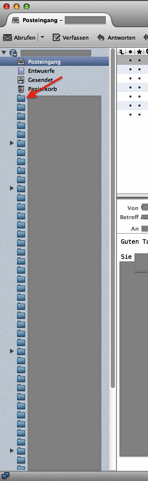

    Hallo miteinander,
    ich habe bei mir im Postfach lauter Ordner die Online sind also nicht Fest auf dem Rechner,
    so kann ich die Ordner auch von unterwegs aus abrufen (Mobiltelefon).
    Mein Problem ist das ich ein Paar Ordner öfters benötige als andere jedoch die die ich Öffners
    benötige schlecht finde, meine Frage an euch gibt es die Möglichkeit einzelne Ordner ein
    anderes Ordnersymbol zuzuweisen?
    Gruß Mücke

    Hallo Muecke.1982,
    folgende Erweiterung kannst Du mal ausprobieren: Color Folders.
    Nützlich dürfte für Dich auch oder alternativ dieses Erweiterung sein: QuickFolders (Ordner Tabs).

    Hey Feuerdrache,
    wenn du jetzt nicht Brennen würdest würde ich dir eine Umarmung schenken ;-).
    habe die Erweiterung gerade ausprobiert: Color Folders
    das ist genau das was ich gesucht habe. Danke.
    alle Ordner werden normal angezeigt und wenn ich einen Rechtsklick mache kann ich Ihm eine andere Frage zuweisen das ist volkommend ausreichend für mich.
    Danke !!!!!!!
