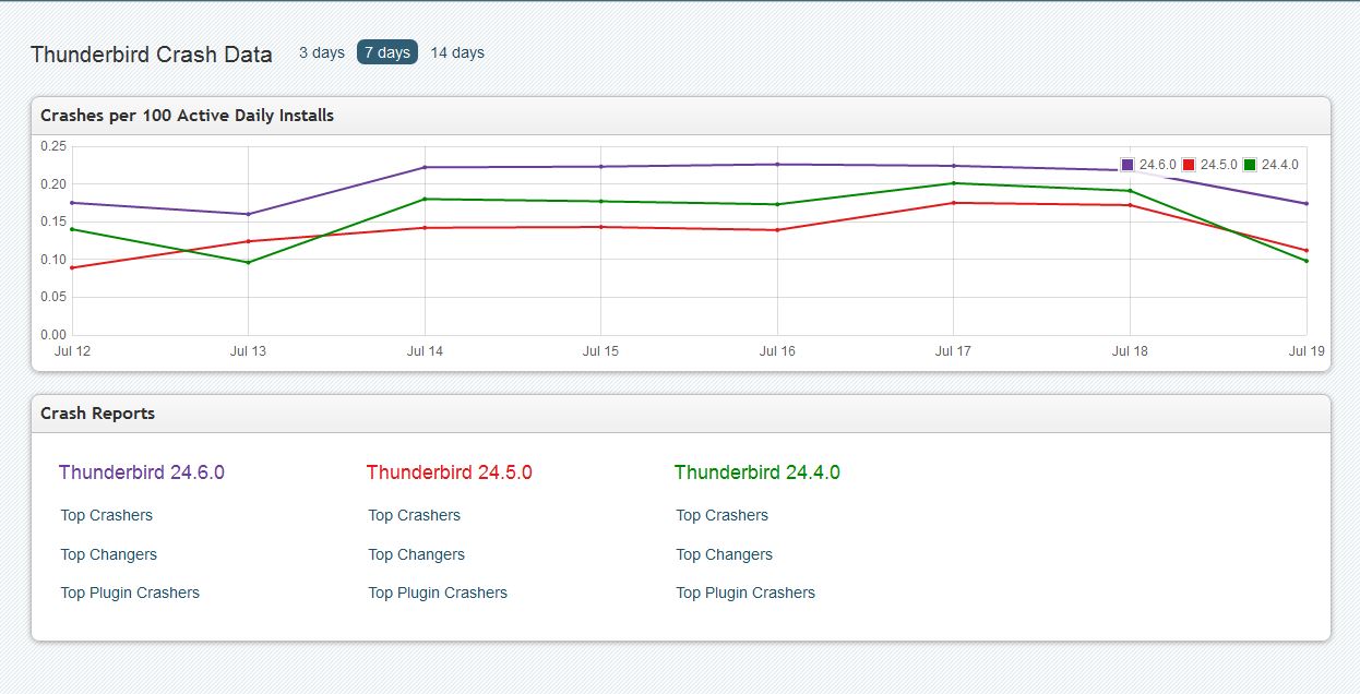

    ich versuche es mal und stelle Screenshots wegen der Abstürze unten ein. Ich hoffe es ist das was du meintest, ich kann damit nichts anfangen.
    Allerdings wurde nur ein älterer Absturz aufgelistet, es waren aber entschieden mehr.
    Im "Abgesicherten Modus starten", muss ich noch ausprobieren, habe derzeit viel anderes zu tun und dummerweise kommen diese Abstürze dann wenn man sie provozieren will nicht, ist ja klar.

    Ich bin leider mit der Meldungs-ID aus deinem screen shot nicht in den Crash Report hinein gekommen ("Crash Not Found").
    Kannst du noch mal in "Gesendete Absturzberichte" gehen, die Link-Adresse kopieren und in deiner Antwort einfügen.
    Eine solche Link-Adresse müsste ungefähr so aussehen wie die folgende:
    http://crash-stats.mozilla.com/report/index/b…f2-44b452131118
