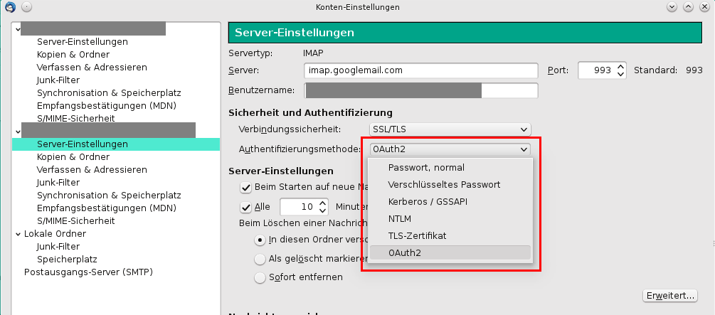

    ich habe jetzt extra in einem Testprofil mein g***le-Konto als IMAP-Konto neu angelegt. Es hat unter dem 38.1.0er-Donnervogel einwandfrei geklappt.
    Das einzig neue war, dass ein g***le-Anmelde-/Loginfenster, wie man es vom Webmail-Auftritt über den Browser kennt, eingeblendet wurde, wo man noch einmal seine Mailadresse als Benutzerkennung und sein Passwort eingeben muss.
    Danach wurde das Konto anstandslos neu angelegt. Testmails Senden/Empfangen ging auch glatt.
    Besonderheit in den Tb-Konteneinstellungen:

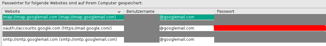

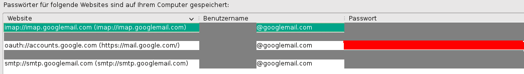

    noch ein Hinweis. Für den OAuth2-Zugang erzeugt Gockel selbst ein (gesondertes) Zugangspasswort (im Bild rot abgedeckt), das sich vom eigenen Zugangspasswort unterscheidet (im Bild grau abgedeckt):

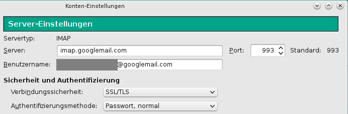

    Hallo Thomas Barth,
    die korrekten IMAP-Einstellungen betreffend Gockel-Konto (meine älteren und immer noch funktionierenden in einem weiteren Testprofil) sind folgende:
    Also SSL/TLS und Passwort normal.
