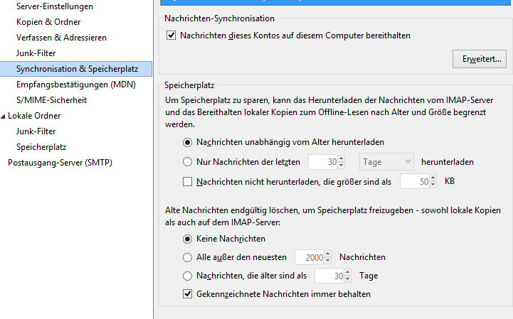

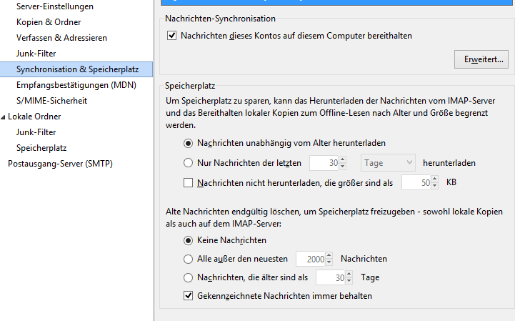

    Hallo feuerdrache..
    aber genau das hab ich doch schon längst getan...das ist ja das seltsame..hab ich im Tb was falsches eingestellt?
    Ich hab mal ein Foto gemacht..
    Danke Jasmin

    Hallo Jasmin Col,
    dass Du das im Thunderbird tust, hilft Dir hier nicht weiter.
    Nochmal: Du rufst per Internetbrowser (z.B. Firefox) die T-Online-Seite auf und logst Dich dort in Dein E-Mail-Konto ein:
    Danach Vorgehensweise wie hier beschrieben.

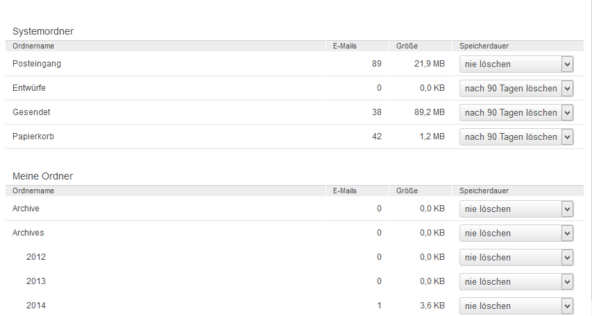

  • Jasmin Col
    5. Sep. 2014
    • 5. September 2014 um 12:04
    Zitat von "Feuerdrache"
    Hallo Jasmin Col,
    Schau mal...
      • 23,96 kB
      • 853 × 456

    • 5. September 2014 um 12:07
    Hallo Jasmin Col,
    gut, dann ist ja einiges schon umgestellt.
    Jetzt dort noch umstellen für die Ordner Gesendet, Entwürfe und Papierkorb.
    Im Papierkorb liegen noch 1,2 MB Daten!
