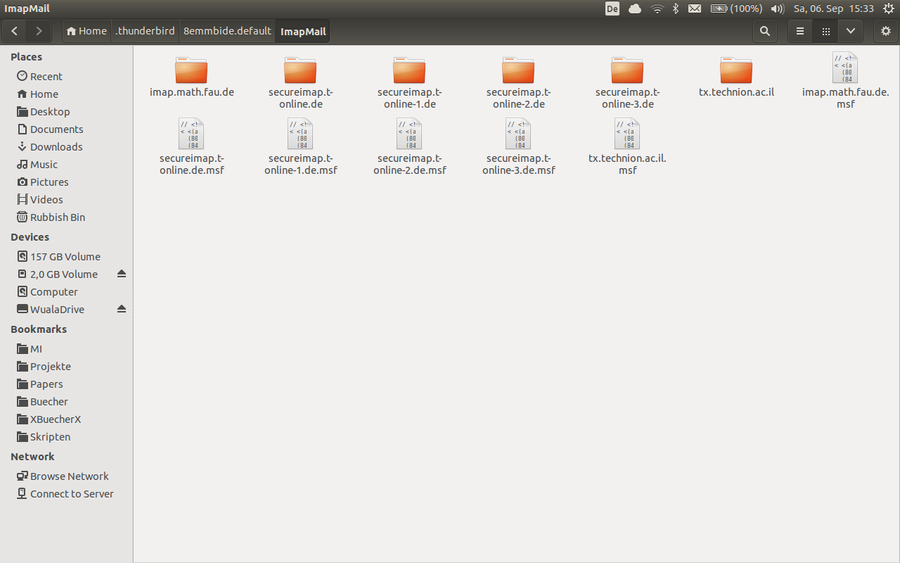

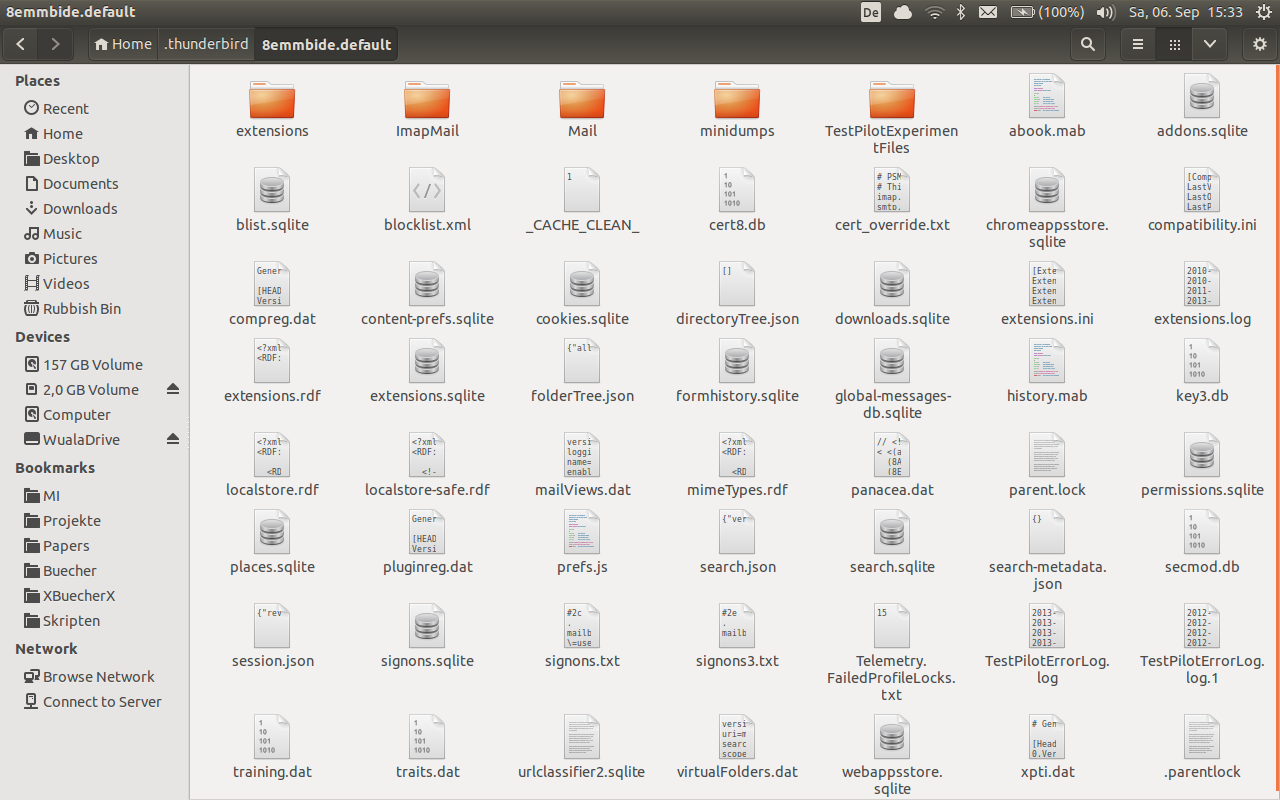

    Hier ist ein Screenshot meines Benutzerprofilordners --> 3. Bild unten

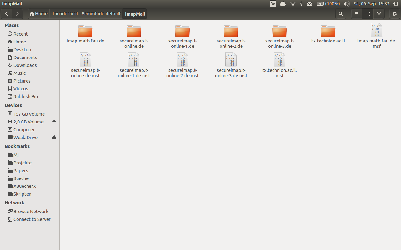

    Wenn ich in den ImapMail Ordner gehe, dann sieht das so aus --> 2. Bild unten

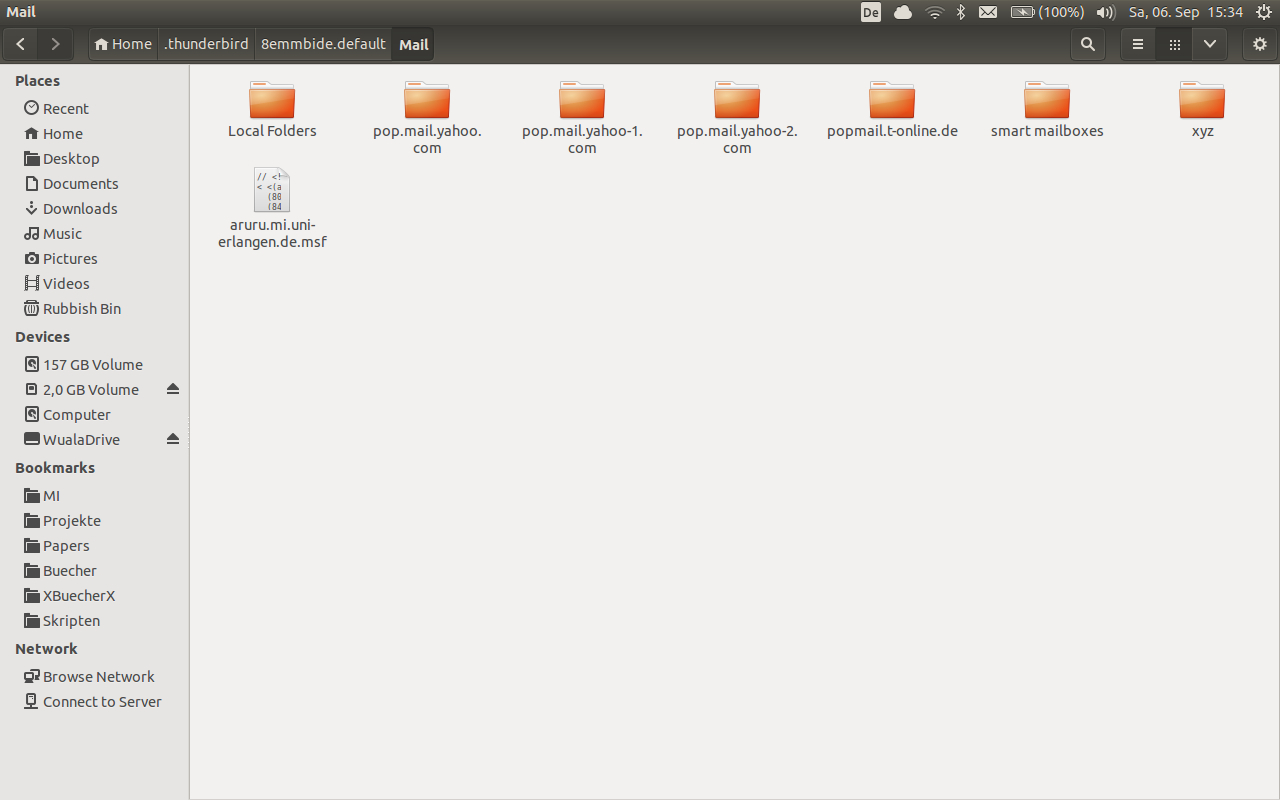

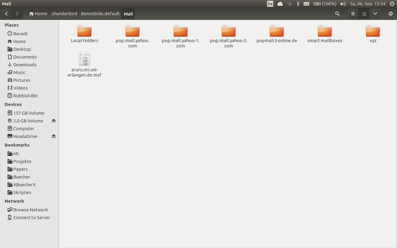

    Wenn ich den Mail Ordner gehe, dann liegen da ein alter Pop-Account --> 1. Bild unten
    Was genau muss ich da löschen?

    Du solltest unterhalb des Ordners
    .../secureimap.t-online.de/
    jeden Unterordner nicht löschen, aber jede Datei löschen. Dann wiederum innerhalb der Unterordner wiederum jeden UnterUnterordner nicht löschen, aber die darin befindlichen Dateien.
